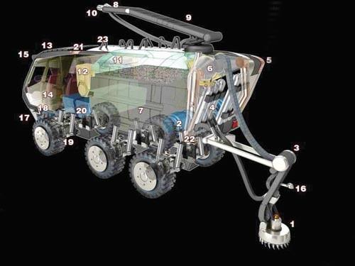

Fire Knight nasıl çalışıyor
ALTI tekerlekli araçta altı bağımsız elektrik motoru var. Biri devre dışı kalsa dahi, araç hareket kabiliyetini kaybetmiyor. Yoğun ağaçlıklı alanlarda ağaçların arasından daha rahat geçebilmesi için klasik araçlardan daha dar bir kesite sahip. Püskürtme menzili, rüzgâra karşı 80 ile 100 metre arasında değişiyor. Araç, henüz yanmamış ve yüksek risk içeren tüm kuru malzemeyi kesip parçalayarak ölü dokuyu ortadan kaldırıyor. Ön bölümde yer alan itici bir kepçe ile de kendi yolunu açabiliyor.
1- Vakum kazıcı
2- Kum pompası
3- Hidrolik kol
4- Hava tankları
5- Uyarı ışığı
6- Rotatif elek
7- Kum tankı
8- Püskürtme kolu projektörü
9- Püskürtme kolu
10- Ana hortum
11- Seri atış tankı
12- Dizel jeneratör
13- Alev kalkanı
14- Kokpit
15- Ön kamera
16- Arka kamera
17- Kepçe
18- Vinç motoru
19- Elektrik motorları
20- Yakıt tankı
21- Yan uyarı ışıkları
22- Atık çıkış bölümü
23- Hava giriş çıkışı
