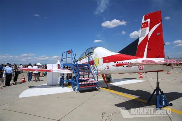

Alıntı YapHürkuş'un her tarafından kablolar sarkıyor!
TAI'nin kndi tasarladığı Hürkuş eğitim uçağının ilk prototipi Ankara Akıncı'daki sergide yerini aldı. Büyük ilgi gören uçak, ay sonunda ilk uçuşunu gerçekleştirecek.Hürkuş'ta geri sayım başladı. Halen uçak üzerinde 200'den fazla noktaya bağlanan özel test ekipmanları ile titreşim testleri gerçekleştiriliyor. Bu testlerin önemli bölümü tamamlandı. Önümüzdeki haftadan itibaren de yakıt tanklarına konulacak yakıtla birlikte titreşim testleri gerçekleştirilecek.
Tüm bu test aşamalarında Avrupa Havacılık Otoritesi EASA'dan yetkililer TAI ekipleriyle birlikte çalışıyor. En son bir kaç gün önce alınan sonuçlar EASA yetkililerine sunuldu. Uçağın yakıtla dolu titreşim testlerinin ardından EASA'nın ilk uçuş için onay vermesi bekleniyor.
http://kokpit.aero/hurkus-akinci-sergi
