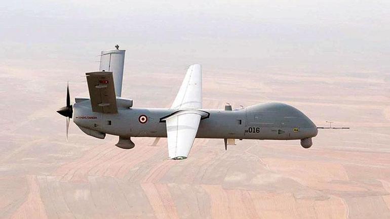

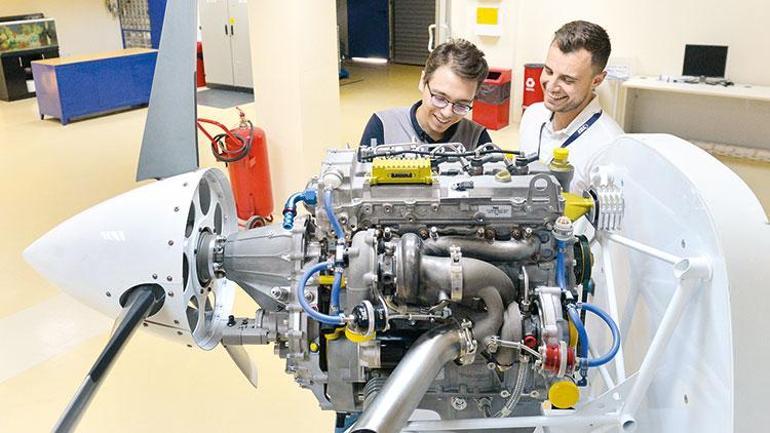

Operatif İHA Motoru Geliştirme Projesi kapsamında geliştirilen TEI-PD170 turbodizel havacılık motorunun tasarım çalışmaları büyük oranda tamamlandı. 4 farklı motor test düzeneğinde, paralel olarak yürütülen olgunlaştırma çalışmalarında, ilk çalıştırmanın gerçekleştiği Ocak 2017'den bu yana 5 bin saati aşan motor testi yapıldı. Dayanım testleri ve sürekli geliştirilen tasarım çözümleriyle, motorun olgunluk seviyesi uçuş testlerine başlanması için yeterli seviyeye ulaştı.
TUSAÞ'A TESLİMATLAR BAÞLIYOR
2018 yılının aralık ayında ilk uçuş testi gerçekleştirilen projede, 25 bin fit irtifa adımını da içeren ilk uçuş test kampanyası tamamlandı. Bu kapsamda toplam 5 uçuş başarıyla gerçekleştirildi. Projenin resmi kalifikasyon sürecinin başlaması için Savunma Sanayii Başkanlığı (SSB) ile son görüşmeler gerçekleştirildi ve paralelinde TUSAÞ'a teslimat için seri motor üretimleri başlatıldı.

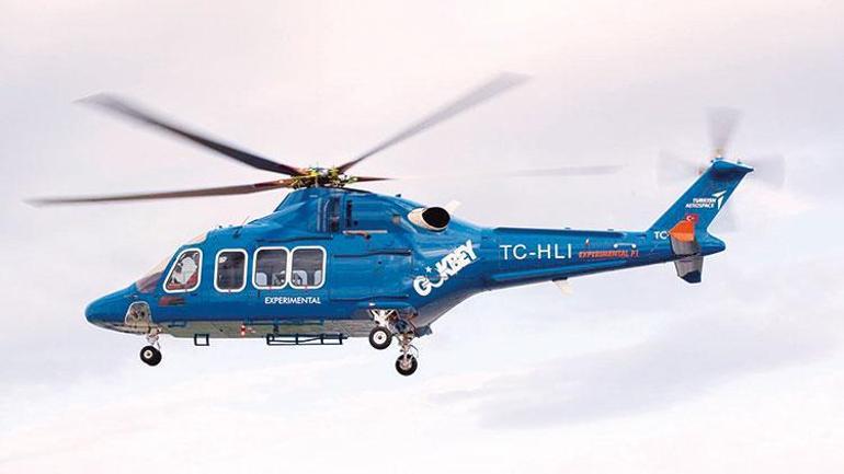

GÖKBEY'İN TURBOÞAFT MOTORU

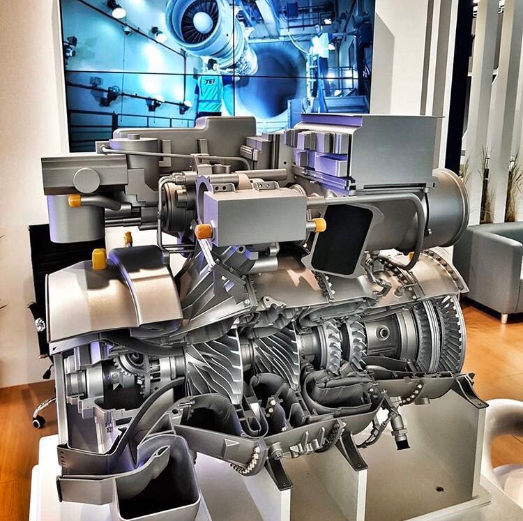

7 Þubat 2017 tarihinde Savunma Sanayii Başkanlığı ile imzalanan sözleşme uyarınca yürütülen Turboşaft Motor Geliştirme Projesi'yle geliştirilecek bir diğer motor olan TS1400 ise TUSAÞ tarafından T625 Genel Maksat Helikopteri'ne entegre edilecek. Tasarım iyileştirme ve geliştirme çalışmaları devam ederken, geliştirme süreci de başlatıldı.
GELİÞTİRME MOTOR TESTİ TAMAM
Parça imalatlarının tamamlanmasının ardından kısa sürede motorun montajı da enstrümantasyonlar dahil olacak şekilde gerçekleştirilerek teste hazır hale getirildi ve ilk test yapıldı. Bunu takiben pilot yakıt hattı ile ilk test, yani ilk ateşleme yine başarıyla gerçekleştirildi. Ardından bir adım daha ileri gidilerek pilot ve ana yakıt hatlarıyla birlikte geliştirme motor testi yapıldı.
DAKİKADA 20 BİN DEVİRİ AÞTI
TS1400 Turboşaft Motoru, 20 bin devir/dk hızı aşarak kararlı çalışma gerçekleştirdi. Türkiye'nin üreteceği ilk helikopter olacak Gökbey'e takılacak bu motorun deniz seviyesi hava maksimum kalkış gücü 1400 shp ve deniz seviyesi standart hava maksimum tek motor (30 saniye) gücü 1660 shp olacak. Projeyle aynı zamanda, gaz türbin motoru tasarım ve geliştirme altyapıları ve bilgi birikimi oluşturulacak.

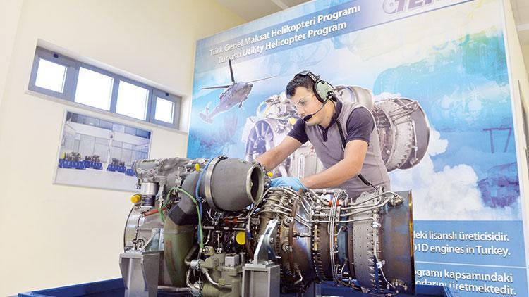

m TÜRKİYE'de üretilen ilk helikopter motoru olan T700-TEI-701D, TUSAÞ'ın üreteceği ve Kara Þahin olarak bilinen T70 Genel Maksat Helikopteri'nde kullanılacak. Bugüne kadar TUSAÞ'a T70 için 6 adet motor teslim edilirken, 2025 yılının sonuna kadar devam eden üretim süreci içerisinde haftada bir motor üretme kapasitesine ulaşılması hedefleniyor. T70 programı kapsamında 236 adedi kesinleşmiş sipariş ve 12 adedi opsiyonel yedek motor olmak üzere toplam 248 adet T700-TEI-701D motoru üretilecek.

Geçtiğimiz Mayıs ayında ilk yerli üretim 4 adet T700-TEI-701D Turboşaft Motorunun teslim törenini gerçekleştirdiğimiz ve toplamda 218 adet platform üstü, 30 adet yedek motor üreteceğimiz T70 Genel Maksat Helikopter Programı'nda yer almaktan gurur duyuyoruz. #TEI #GücünKaynağı https://twitter.com/TUSAS_TR/statu
Alıntı YapTEI-PD170 Operatif İHA Motor Geliştirilmesi Projesi (SSB-TEI)
İmza tarihi: 27 Aralık 2012
İlk çalıştırma: 31 Ocak 2017
İlk prototip teslimi: 14 Kasım 2017
ANKA platformu ile ilk uçuş:: 27 Aralık 2018
Ve bugün: 13 adetlik ilk teslimat yapıldı
