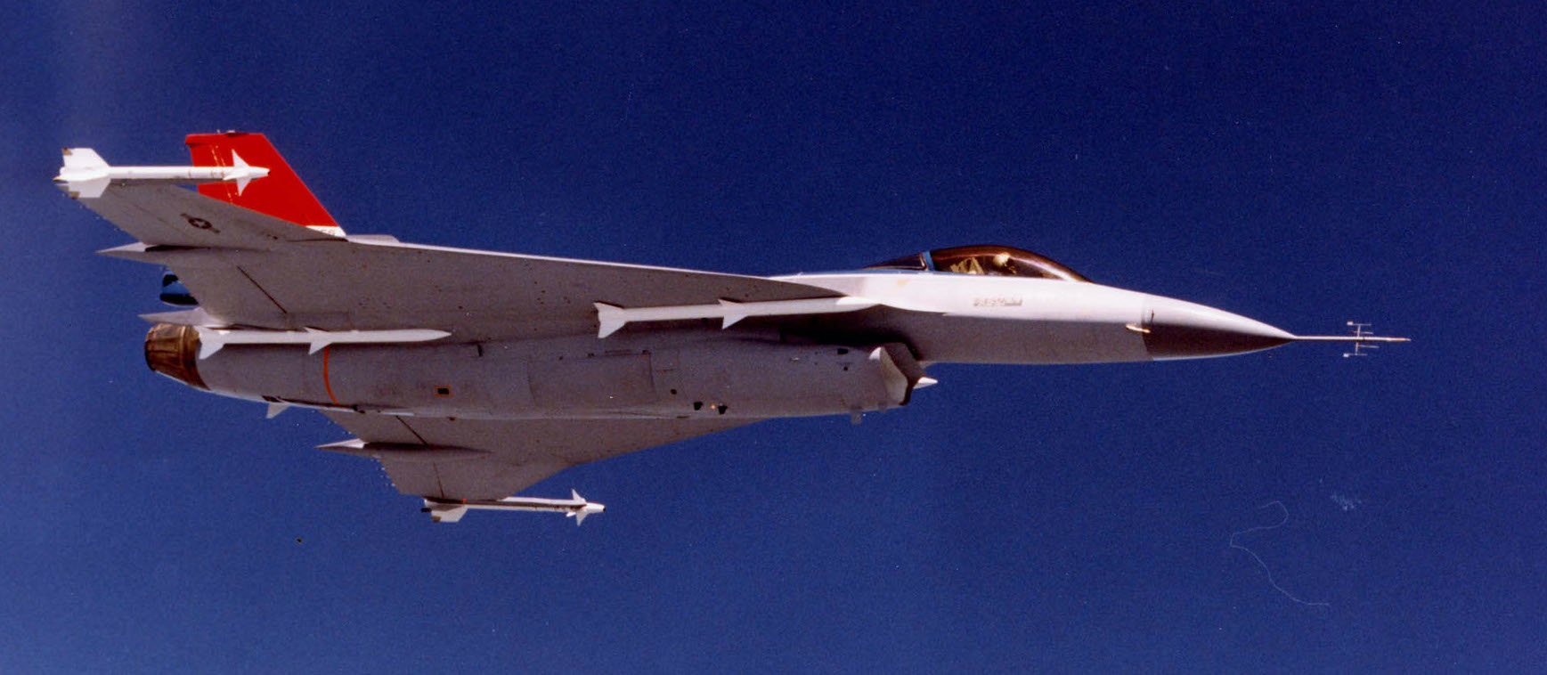

uçağın gövde yapısı iyi optimize edildiği zaman kuru itkiye ihtiyaç duyulmadan da supercruise yapılabilir. Bunun en bilinen örneği ETF ihalesinde F15 Strike Eagle ile kapışan F16XL'dir. İhale sonrası NASA'ya devredilen iki F16XL prototipi GE F110-129 motoru takıldıktan sonra supercruise kabiliyeti kazanmıştır.

Benim yazdığımı yanlış anlamışsınız. F22''nin f119 motoru art yakıcısız yani kuru itki olarak 26000lbf itki veren bir motor. Art yakıcısıyla ise 35000lbf  yaş itki veriyor. Bu yüksek kuru itki ile 1.8 mach supercruise kabiliyetine ulaşıyor.
Öncelikle "Supercruise" olayını iyi tarif etmek lazım. ABD, art yakıcısız ve kuru itkiyle 1.5 mach üzerinde yapılan uçuşa Supercruise diyor. Bunu becerebilen uçaklar ise F22, EF2000 ve SU57.
Diğer Batılı kaynaklar ise art yakıcısız yapılan 1+ mach hıza "Supercruise" diyor.
Diğer Batılıların dediğini baz alırsanız, F16 ve F15 uçaklarıda yüksek irtifada hafif yükle rahatça art yakıcısız süpersonik uçuş yapar. Evet "Airframe" önemli bir faktördür. Saab Gripen E modeline F414 takıldıktan sonra kuru itki de elde edilen 2000lbf lik bir artış ile bu uçak, Batılı kaynakların Supercruise kabiliyetine ulaşmıştır. Burada Brezilyalı Akaer şirketinin Gripen'in Airframe tasarımı üzerinde yaptığı ek çalışmalar çok etkin olmuştur.
