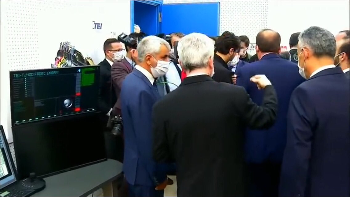

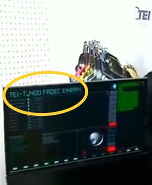

Turan Oguz@TyrannosurusRex
TEI-TJ300 calistirma testi esnasindaki "TEI-TJ400 FADEC EKRANI"
