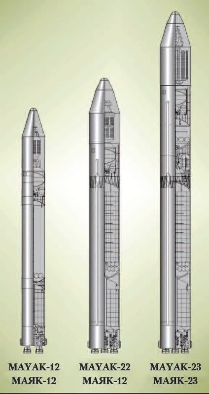

Ukrayna'nın uzay alanında çalışmalarına yön veren ve bizimde muhtemelen teknoloji transferinde partnerimiz olan yuzhnoye firmasının fırlatma araçları ve özellikleri aşağıdaki gibidir.
                                   Mayak-12                        Mayak-22                                 Mayak-23
Uzunluk,cm                     33400                              38000                                      46375
Çap, mm                         3000                                3900                                        3900
Launch ağırlık RN, t           130                                   250                                         320
Sayı adımlar                     2                                        2                                            3
Propellantlar                                                Oksijen + gazyağı

Yerli uydumuzu uzaya göndermek için bu firmayla mı anlaşmıştık? Mesajı Paylaş
Buna anlaşma demeyelim ama bu firmadan ve dolayısıyla Ukrayna'dan fırlatma rampaları roket motorları ve roketleri ile cruise füzeleri konusunda teknolojik transferinin kaynaklarından birisi diyebiliriz.Birçok üniversitemizde ve araştırma kuruluşlarımızda bu alanda araştırmalar son hızıyla devam ediyor ve gerekli olan,eksikliğini duyduğumuz teknolojiler konusunda kapısını çaldığımız kapılardan biri burası.
İşin boyutu çok farklı disiplinleri içine alan akademik çalışmalar yapılmasını gerektirdiği için bu çalışmalara altyapı sağlayacak bir çekirdek,nüve gerekiyor bunu da böyle elde etmeye çalışıyoruz. Mesajı Paylaş
Alıntı yapılan: AVCI - 05 Mayıs 2010, 13:36:43
Bu çalışmalar sonunda başarılı olursak bu yukarıda ki resimlerde gördüğümüz tipte yerli füzelermi üreteceğiz?
Birebir aynısı değil ama benzer yapıda şeyler bekleyebiliriz.Altyapı çalışmaları ve yatırımları devam ediyor.2015 civarında benzer bir taşıyıcı  roketin Türkiye'nin bir yerlerinden uzaya uydu taşıdığına şahit olabiliriz. Mesajı Paylaş
