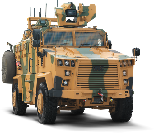

Selamlar,
Konunun genel gelişim özeti; BMC 350-400hp+mekanik Transmisyon, 550-600hp+ Mekanik Transmisyon, 1000-1100hp+Hybrid Transmisyon ve 1500-1650hp+Hybrid Transmisyon Güç paketlerinin geliştirilmesi için, 2018 yılı sonunda BMC Powers bünyesine 100 üzeri yabancı mühendis alımı yaptı.
Vuran ve Azra Güç Gurubu; Sıfırdan bu güç gruplarının  geliştirmesi, zaman ve maliyet açısından cazip olamayacağı için,  İtalyan hükümetinin izni ile, yine bu ülke firmalarından birinden 400 vuran -600 Azra motor+ Mekanik transmisyonları konusunda, Tüm hakları SSB olan şekilde dizayn+teknoloji desteği alındı ve şuan bu 2 güç grubu, 400hp= BMC Vuran ve Kirpi 4x4 TTZMA (bknz. 1. resim.) ve 600hp Azra= Tank Çekicilerde fili olarak kullanılmakta. (bknz.2. resim.)
Resim 1 BMC Vuran 350-400hp, Vuran ve Kirpi 4x4 TTZMA
http://www.bmc.com.tr/static/vuran/1.png
http://www.bmc.com.tr/assets/img/sections/savunma-sanayi/kirpi-II-4x4.png
Resim 2 BMC 550-600hp Azra= Tank Çekiciler
http://pbs.twimg.com/media/EQxQXWkXsAQ5ij1.jpg
