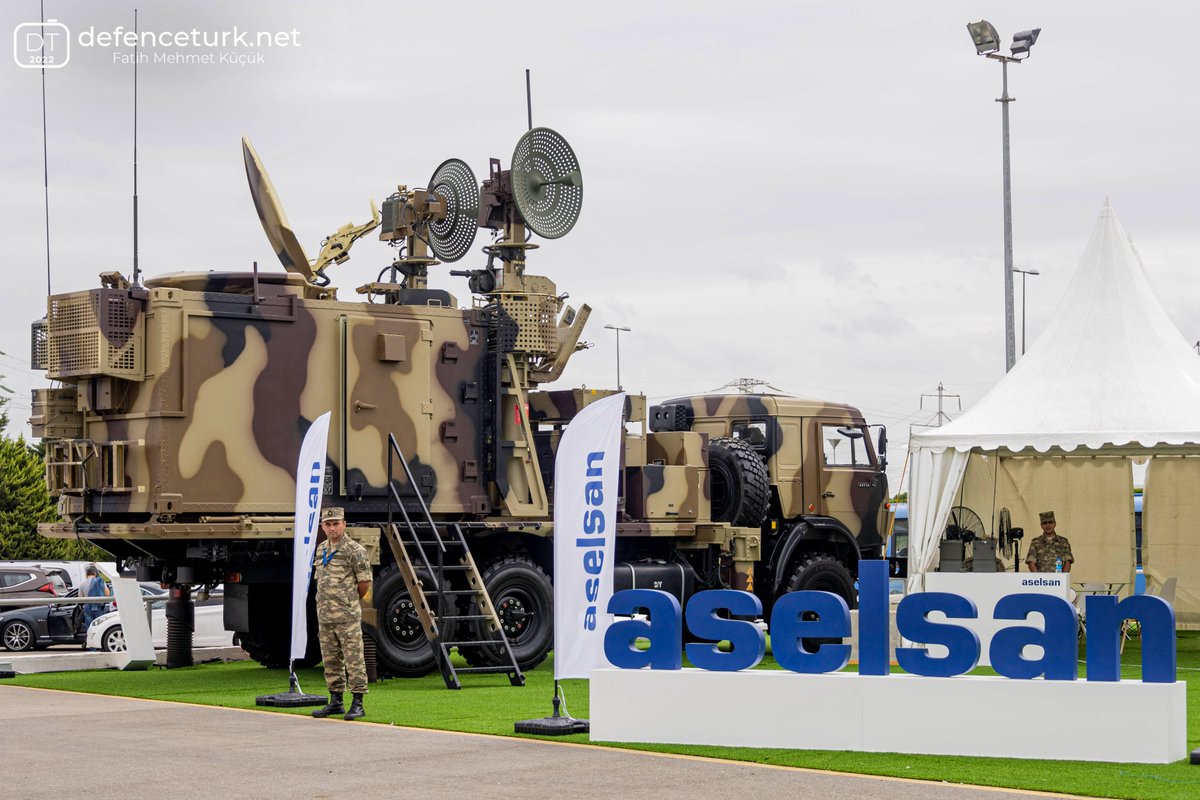

Alıntı YapAzerbaycan Ordusu envanterindeki 🇹🇷ASELSAN TASMUS (Taktik Saha Haberleşme Sistemi) Sistemi.
Azerbaycan AZRA-1 ve AZRA-2 projeleri ile toplam 60 sistem envantere almıştı.
🔗https://defenceturk.net/azerbaycan-radyolink-haberlesme-sistemi-azra-2-kabul-faaliyetleri-tamamlandi
