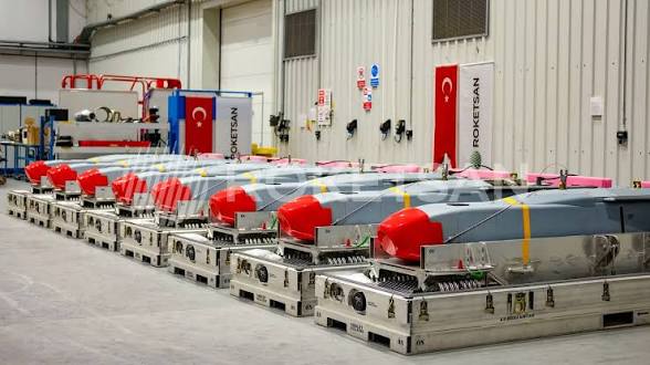

Alıntı YapTSK'YA ÜST ÜSTE YERLİ JET MOTORLU SEYİR FÜZESİ TESLİMATI.
TÜBİTAK SAGE tarafından tasarlanıp, ROKETSAN tarafından üretilen SOM-B1T ve SOM-AT seyir füzeleri Hava Kuvvetleri Komutanlığına teslim edildi.
https://x.com/SavunmaSanayiST/status/2110678507768435148
