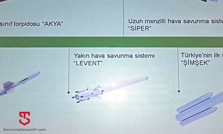

Füze bence idareten Bozdoğan değil Levent füzesi. Ve sadece IIR değil RAM füzesindeki gibi gelen füzenin yaydığı radar izini de takip edecek. Roketsan tarafından Levent füzesi güdüm olarak IIR + Pasif radyo frekansı diye belirtildi daha önce. Yani bu RAM füzesi ile eksiksiz teknolojik benzerlikte füze, fakirin RAM çözümü değil. Pod da olduğu için boyutlar görünmüyor ama çapından pod payıda dikkate alınır ise Bozdoğan olamayacağı anlaşılıyor. Füzenin önündeki kubbe görünüyor buda Bozdoğan ile birebir benzerlikte olmadığını gösteriyor. Ancak fuarlardaki Levent füzesi ile de birebir benzerlikte değil daha değişik bir burnu var farklı tasarımda her iki füzeden de(Bu videoda görülen kubbe füzenin değil podun koruyucu bir parçasıda olabilir.). Yani bu idareten eldekilerle yapılan bir deneme değil onlardan türetilmiş olsada bu işe adanmış yeni bir füze. Levent füzesi olarak kabul edebiliriz.
Füze Adı:BOZDOĞANLEVENT
Ağırlık:140 kilogram75 kilogram
Uzunluk:3.3 metre3.2 metre
Çap:160 milimetre128 milimetre
Menzil:25+ kilometre11 kilometre
Alıntı yapılan: serkan1976 - 12 Ekim 2024, 11:24:09
Bu resimdeki füze ile son atışta kullanılan füze aynı değil. Acaba ne değişiklikler yapıldı?
Alıntı yapılan: Yasar - 12 Ekim 2024, 11:45:53
Üstat şuan denemesi yapılan füze sadece IIR bağlığa sahip. İleride dual başlıklı versiyonunu da göreceğiz ama nasıl bir çözüm ile çıkacak bilmiyorum. İlk görüntülerde 4 adet antenle çıkmıştı. Malum ABD'liler bunu 2 anten ve füzeyi döndürerek yapıyorlar.
Eski Levent resmi;
RAM;
Alıntı yapılan: kabardey - 12 Ekim 2024, 15:22:57
Eski Levent resmi;
RAM;
Sn Kabardey,
Yalnız başlık değil, füzenin önündeki çift yönlendirme ve sabitleme kanatçıkları, atış videosu paylaşılan füzede görünmüyor. Bu da, yeni füzenin ciddi bir yapısal değişikliğe maruz kaldığına delalet eder.
