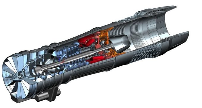

TF6000 motoru askeri bir motor. Düşük by-pass oranlı ve daha çok türbojete benzer çalışma rejimi var. Fanın dışarıdan çektiği havanın hemen hemen tamamı motorun içinden geçer.
Oysa yolcu uçaklarında kullanılan türbofan motorların önündeki fanlar oldukça büyüktür ve bunlar yüksek by-pass oranlı motorlardır. Bu motorların itkisinin çok büyük bir kısmı ( %80+) bu büyük fanların motor kenarlarından attıkları hava ile sağlanır.
Yolcu uçağı için apayrı bir sınıf motor geliştirmemiz gerekir.

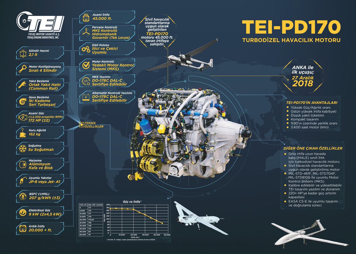

Bugüne kadar Baykar'ın, TEI'yi pek övdüğünü hatırlamıyorum fakat şu cümle bence çok kıymetli. Hatta Mahmut Bey açıklamalarında Baykar sanırım XXX yapacak falan gibi çok muallak cümleler kuruyordu.
Alıntı YapSelçuk Bayraktar, Bayraktar TB3 motoru için:
"Türk mühendislerin tasarımı TEI PD-170, dünyadaki en gelişmiş dizel havacılık motoru. Bunu deneyerek söylüyoruz. Daha önce farklı ülkelerden yabancı motorlar kullandık
https://mobile.twitter.com/avionot/status/1646183583424421888
Sayın Re Abimin sözü ile bitireyim, işte Türk'ün gücü.  ;D Benim de aşırı sevdiğim bir cümle.

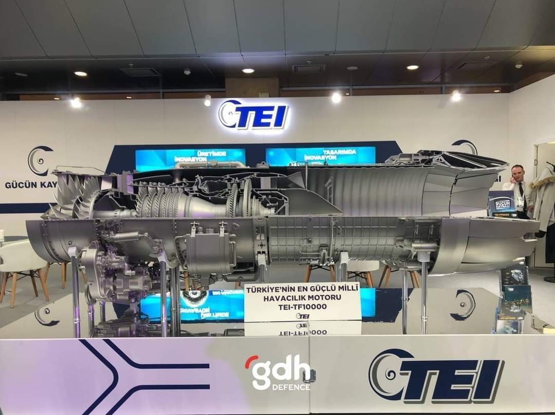

TEI Genel Müdürü Mahmut Faruk Akşit:
💢TF6000 ve TF10000 motorların çekirdeğini inşallah bir aksilik olmazsa bu yıl bitmeden çalıştıracağız.
💢Bu motorlar ANKA-3'e ve KIZILELMA'ya güç verecek
💢TF6000 / TF10000  boyut, ağırlık ve güç sınıfı olarak hem KIZILELMA'ya hem ANKA-3'e hem de hızlı millî hücum botlara güç verebilecek bir motor olacak İnşallah.
💢TF10000 Uçak motorunu dönüştürerek, gemide kullanılacak hale getiriyoruz"
💢STM'nin hızlı hücum bot projesi için motor geliştiriyoruz. Bu süre içerisinde de hızlı hücum botlar ithal motorlarla yürütülecek.
💢TS-1400 motorunun ilk seri imalatını önümüzdeki yıl bitmeden vereceğiz.
💢TS1400; T-129 ATAK'ı da rahat uçurabilecek durumda. Þu anda motorumuz direkt birebir mevcut motorun yerine sığabiliyor. Ve onun verdiğinden daha fazla güç üretebiliyor.
https://twitter.com/EnderunDefence
