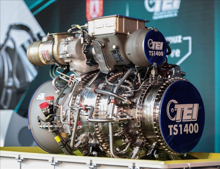

Pd170 muadili değil ama Anka'nın eski yabancı motoruna göre güç ağırlık oranı yine baya fazla. Mesela TEI-PD222ST 163 kg, alüminyum motor bloklu olduğu için, bu yüzden güç/ağırlık oranı çok iyi.
TS1400'de öyle.
Gökbey motoru Ts1400 195 kilo, muadili LHTEC T800 143 kilo.
Alıntı YapTEI Genel Müdürü Mahmut Faruk Akşit:
➡️Mmu motorunu çok rahat bir şekilde yapılabileceğini artık biliyoruz
➡️TS-1400 : Motorunu 1570 beygire çıkardık. İlk versiyonunda kullandığımız dişli kutusu, yağ tankı, yağ pompası yerli ve millileşti.

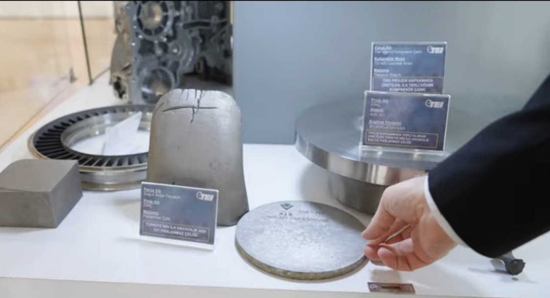

#559
 Yıllar önce tek kristal döktük diye tören yapmadık mı niye bunu bir satırla anlatmadınız bize yıllardır bu teknolojik sorunu aştık biliyoruz. Tek kristal dökmüşüz ama dandiğini dökmüşüz demek ki. Yemin etseler başları da ağrımaz tek kristal döktük mü döktük ama meğerse çeşit çeşitmiş
