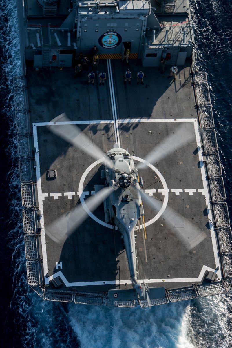

Defence Turkey: Peki bu yerlileştirme sürecinde bir helikopter iniş ve kalkış destek sistemi olan Gemi Entegre Helikopter Yakalama ve Transfer Sistemi (ASIST) ile ilgili ne aşamadayız? Biraz önce anlattığınız gibi bu süreçte görevlendirme, firma seçimi, personel eğitimi ve ürünün yerlileştirilmesi çalışmalarında gelinen son duruma ilişkin neler söyleyebilirsiniz?
Fuat AKPINAR: Yerlileştirme çalışmalarımızdan bir tanesi de ASIST Sistemi. O da nedir? Deniz durumu 4-5 seviyesindeyken, yani deniz daha fazla kabardığı zaman helikopteri indirebilmek ASIST Sisteminin özelliği, Kamera sistemiyle, lazer pointerlarla helikopteri takip ediyor, Helikopteri RSD denilen taşıma arabasının üstüne indiriyor, RSD helikopteri capture yapıyor, insansız olarak içeriye alıyor. Zaten hava şartları zor olduğu için denizde hem yukarısı hareketli hem aşağısı hareketli olduğu için böyle bir sisteme ihtiyaç var. ADVENS-SONİTUS Firmalarıyla projeyi başlattık. Tabi firmalarımızın bazı ürünleri sürdürülebilir olarak sürekli satma ihtimalleri yok. ASIST de bunlardan bir tanesi. Dolayısıyla yine aynı Kanada Firmasına ait MANTIS Sisteminin belden kumandalı, önden yakalamalı bir versiyonunu yaptırdık, helikopteri hangarın içerisine transfer edecek. HATS (Hava Aracı Transfer Sistemi) adı verilen bu ürün sadece transfer amaçlı. Helikopter transfer sistemi olarak düşünün. HATS'ın ilk lansmanı burada SAHA EXPO Fuarında yapılıyor. Sertifikasyon süreci ise Fuar sonrasında başlayacak. ASIST benzeri yerli tasarım ve üretim Hava Aracı Yakalama ve Transfer Sistemi HAYAT ilk olarak Açık Deniz Karakol Gemilerinde kullanılacak. HAYAT (Hava Aracı Yakalama ve Transfer Sistemi) Projesi şu an imzalı, onaylı. Orası zaten bir takvim üzerinde devam ediyor. Dolayısıyla firma bir şey yaparken diğer bir ürünü de yanında götürüyor. Yani ASIST/HAYAT 'da bir arıza oldu ama biz helikopteri illaki içeri almak zorundayız. Ve helikopter 10 ton (SH-70 SeaHawk). Dolayısıyla HATS helikopteri ön tekerden yakalıyor ve belden kumanda ile kimse ellemeden hangar içerisine transfer ediyor. Pilotlar kimse dokunsun istemiyor. Çünkü üstünde sensörler var, antenler var, silah sistemi var. Dolayısıyla rahatlıkla içeri götürebiliyor. Bu ürün (HATS) tabi başka kime lazım olacak? TUSAÞ'a, RedStar'a, Kaan Air'a, Özel Harekat'a vb. hepsine lazım olacak. Çünkü helikopteri alıp hangara götürecek alet. Yerlileştirmenin faydaları bunlar.

Defence Turkey: ASIST'te bir de bilgisayar kontrollü Hızlı Yakalama/Kavrama Sistemi (RSD) var. Uçuş güvertesi üzerinde bulunan bir raylı sistem vasıtasıyla otomatik olarak ileri ve geri hareket edebilen RSD, helikopterin altına yerleştirilen probe'un tam hizasında olacak şekilde konumunu koruyor ve helikopter güverteye teker koyduğu an probe'u yakalayarak helikopteri sabitlemekte ve böylece hangara taşımaya hazır hale getirmekte.

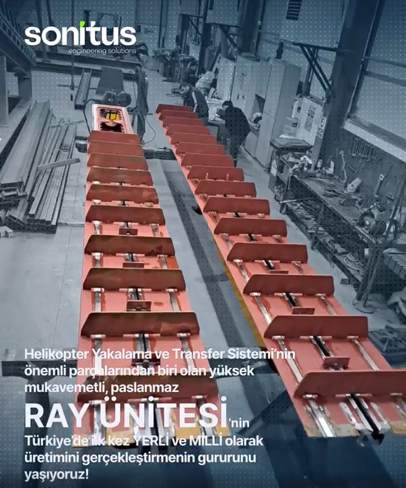

Alıntı YapSonitus Helikopter Yakalama ve Transfer Sistemi'nin önemli parçalarından biri olan yüksek mukavemetli, paslanmaz RAY ünitesini Türkiye'de ilk kez YERLİ ve MİLLİ olarak üretimini tamamlayarak; AÇIK DENİZ KARAKOL GEMİLERİ'ne teslimatını gerçekleştirdi.
