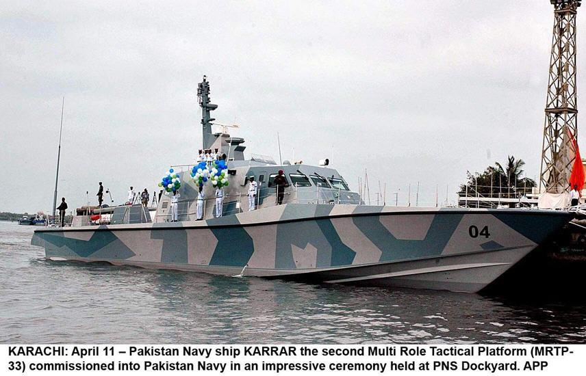

Kullandığımız MRTP botları da kompozit. Hatta Harpoon taşıyabilecek modellier de var biliyorsunuz. Bir Harpoon füzesi ateşlendiğinde normal şartlarda geminin kül olması gerekir değil mi?
Ekber Bey bu teknedeki harpoon lançerinini konulacağı platformu  heyecenla bize göstermişti. Muhtemelen ısıya adayanıklı malzemeden (kevlar vs) yapılmıştı. Tabi bu tip pahalı bir malzemenin koca bir fırkateynde kullanılması maliyetleri müthiş derecede artırır. ::)

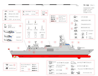

TF-100  Cumhuriyet'imizin kuruluşunun 100'üncü yılına yetişmesi  öngörülüyor

Kevlar, Spectra falan gibi fiber malzemelerin sicaklik dayanclari yuksektir.. Bunlari ekseriyetle 800-900 derecedeki cakmak alevi ile yakamazsiniz bile.. Ancak "Fiber Reinforced Plastics" denen, MRTP tipi botlar dahilinde, bir cok "kompozit" olarak bildigimiz malzemenin sadece guclendirici kismi "Aramid"lerden olusur; yani Kevlar.. Bu tur mamul malzemenin guclendirici kismini olusturan Aramid'ler, aslinda kumas formundadir ve kaba bir hali kadar form edilebilir.. Bunlari bir arada tutan ve malzemeye toklugunu veren ise, fiberin icinde kaldigi fenolik recine, yani Epoksi'dir.. Epoksiler ise ekseriyetle 200-400 derece arasinda yanar.. Kompozit malzemenin denizdeki kullaniminin sorunlari burada baslar..
MRTP gibi bir botta, "bot" altini ciziyorum, yangin cikarsa, otomatik ve manuel yangin sondurme sistemleri ile yangin kontrol eltina alinmaya calisilir.. Olamzsa, personel kolaylikla tekneyi ter eder.. Zaten, misal, buyuk kalibre bir silah ile ya da Penguin gibi bir fuz ile vurulan bir MRTP, celikten dahi olsa faaliyet disi kalacaktir..

Bu arada MRTP'nin Harpoon tasiyabilecegi ve atabilecegi soyleniyor, ancak bunun ici bir dolu ekleme gerekecektir tekneye.. Bunu henuz Yonca da denemis degil... Ben denendigini gormek isterim.. O ana kadar bazi suphelerim devam edecek..
Sayın HDS, mesleğim icabı kompozit malzemeler hakkında bahsettiğiniz bu bilgileri biliyorum. Bilmeyenler için aydınlatıcı bir yazı olmuş. Teşekkürler. ;)
MRTP'nin harpoonu ile ilgili benim de şüphlerim yok değil. Ama Ekber Bey çok tecrübeli. Bu konuda eminim ekibiyle birlikte, en iyi şekilde, en uygun malzemeleri kullanarak bir dizayn hazırmıştır.
Ben nasil bir cozum bulacaklarini bir muhendis merakliligi ile merak ediyorum.. Eminim yaratici bir sey olacaktir..  :)
Ancak MRTP-33'un 5 ton'luk yuku yuklenebilmesi icin muhtemelen bir 5 ton'luk falan daha guclendirme falan yapmak gerekebilecektir diye dusunuyorum.. O zaman da artik zorlasiyor isler..

Harpoon lançeri fotoğrafta bir bölümü görülen yeşil renkli platform üzerine yerleştirilecekti. Bu işlemi de füzeyi üreten firma olan Boeing gerçekleştirecekti. Yani tekne bizim yapmamız gereken sadece bu kadardı. Ancak Pakistan'ın kullanmakta olduğu bu bota şu an Harpoon yerleştirilmiş olabilir mi bilmiyorum. Herhangi bir test gerçekleştirilip gerçekleştirilmediği hakkında bilgim de yok. ::)
Ancak sizinde belirttiğiniz gibi sayın HDS, çok etkili bir silah olacağı kesin. Su üzerinde yüksek hızla seyredebilen, radar izi çok düşük olan ve koca savaş gemilerini batırabilecek silah donanımı olan küçük tekneler...  Özellikle Ege gibi adacıklar ve koylarla dolu bir denizde son derece tehlikeli bir savunma silahı olabilir düşüncesindeyim.
