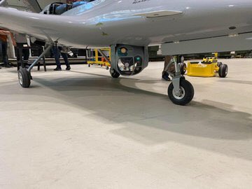

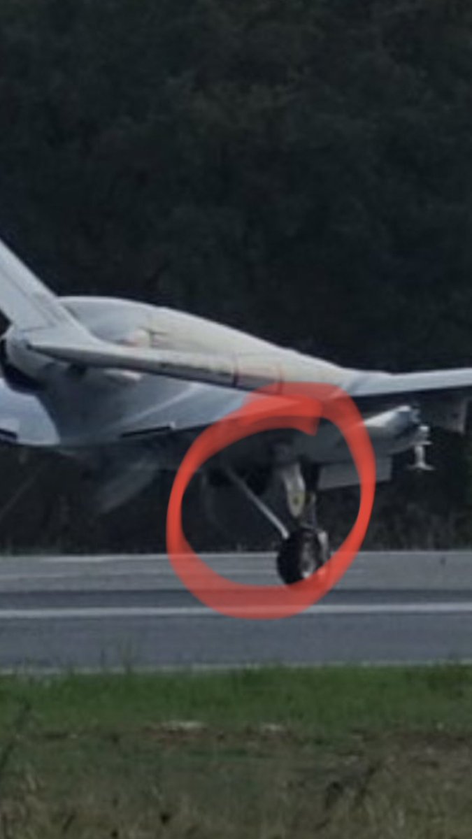

Alıntı YapCumhuriyetimizin ilanının 97. yılı arefesinde #BayraktarTB2 ile yeni denemeler yaptık.
Milletimizin SİHA'ları Cumhuriyetimizin istikbali için göklerde özgürce uçmaya devam edecek.
Selçuk Bayraktar
Bayraktar TB2'de çok yüksek ihtimalle ASELSAN tarafından geliştirilen CATS elektro-optik sistemi deneniyor.
https://mobile.twitter.com/kamerknc/status/1321572689006497793
Linkback: Bayraktar TB2’de CATS elektro-optik sistemi deneniyor. Mesajı Paylaş
Cats in ağırlığı ne? ben 65kg olarak biliyorum mx-15 de 55kg çok fazla fark yok bu anlamda rotax yerine pd170gelir belki böylece performansta artar
Yanlış bilmiyor isem PD 170 120kg rotax ise 110beygir 55kg bu anlamda belki boyut belki sorun olabilir fakat irtifa ve yük taşıma kapasitesi artacaktır. Mesajı Paylaş

Aselflir 120kg idi.
CATS 60 kg.
Wescam mx-15 ise 100lb yani 45kg.
PD155 motoru 165 kg
PD170 motoru kuru ağırlık olarak 162kg bir motor. Yağ ile soğutma sıvısı ile en az 170kg.
