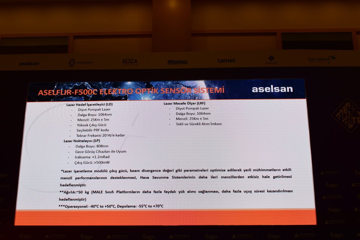

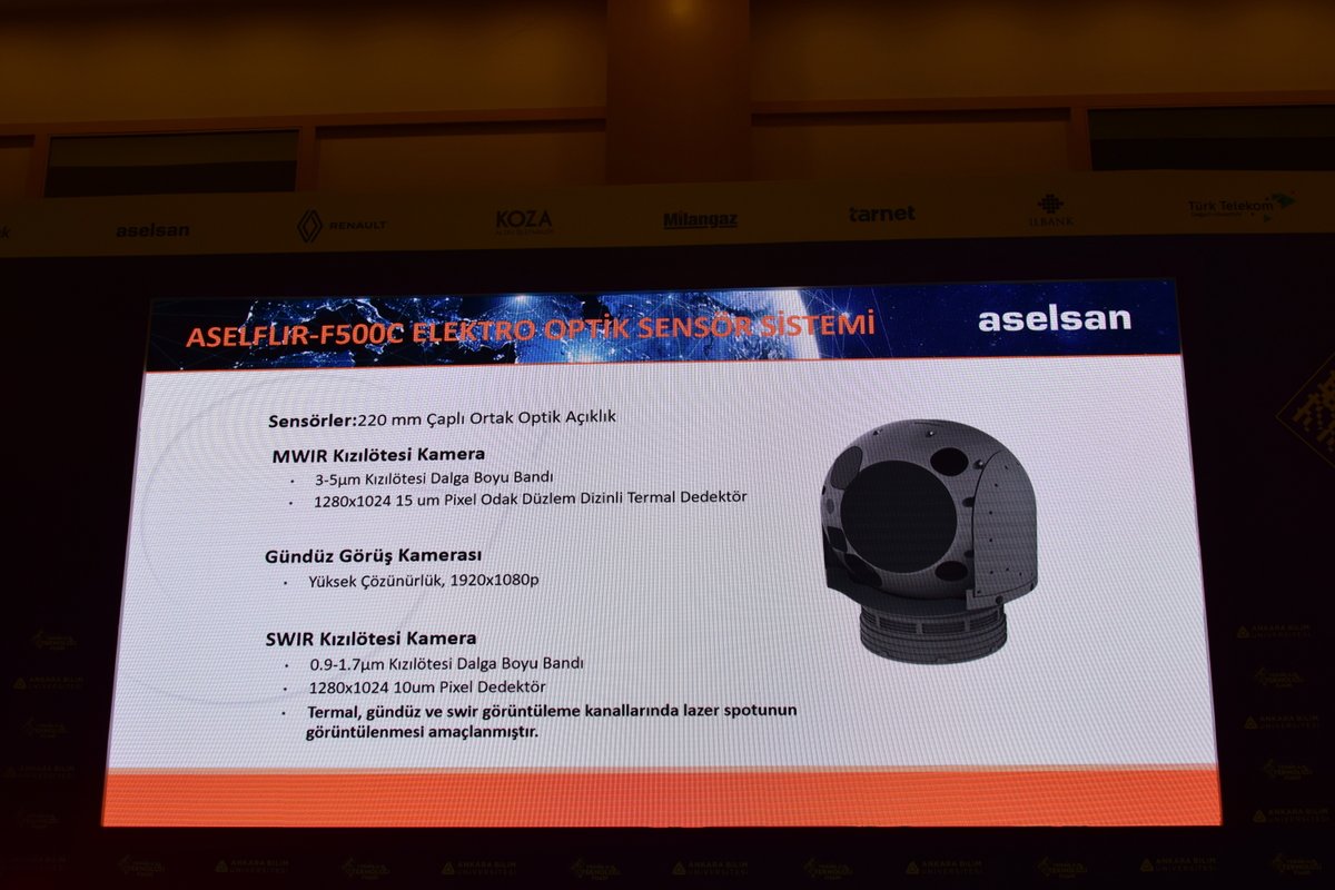

@aselsan ASELFLIR-F500C Elektro-Optik Sensör Sistemi.
CATS'in geliştirilmiş versiyonu.
2023 sonunda uçuşlu test ve kalifikasyonlar da dahil tamamlanarak seri üretime geçmesi bekleniyor.
#MSPO2022 #MSPO22 #MSPO

Ne kadar hafifletmişler ya da Kanadalı muadili kıyaslama sonuçları nedir ?
#128
Alıntı yapılan: mavi1991 - 06 Eylül 2022, 23:44:17
Wescam MX-15'e epeyce yaklaşmış. Wescam için tüm donatıları ile yaklaşık 45 kg ağırlık verilmiş broşüründe. Bizimkisi 50 kg. (CATS 61 kg bu arada) Sensör çözünürlükleri de eşitlenmiş gözüküyor. (İsrailliler 5 milyon pixelli sensör ile show yaptılar geçenlerde. ;D İnce işçilikte yolumuz çoook uzun.)
Ama elbette şeytan ayrıntılarda gizli. Stabilizasyonda yakaladıysak ve adetli üretebilirsek, işimizi görecek bir şey ortaya çıktı denilebilir. Görüntü işleme algoritmalarında iyiyiz, onu da belirteyim. Patlamalarda oluşan aşırı parlamalar daha hızlı ayıklanıyor bizimkinde. Laser spotunun her sensör için görülebilir olması da önemli bir artı.
Ama gidilecek yol var, o kesin. Hala bir tık ağır ve görüntü stabilizasyonu benim için soru işareti. Üretim adetleri ve maliyetse diğer bir sıkıntılı başlık.
