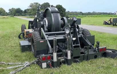

Bu uçak durdurucular, karada ki pistlerde ki durdurucular gibi gemi pist yüzeyine de konabilir. Piste hiç dokunmadan gemi yan taraflarına monte edilir.
Bakımları içeriden açılacak kapaklardan yapılır. Neticede, gemi gövdesi bir metal kontrüksiyon yapı.
Aşağıda yerli bir durdurucu sistemin resimlerini koydum. Bu tekerlekli seyyar yapıda ki kara sistemi bence istenirse gemi arka kısmı yan taraflara monte edilebilir.
