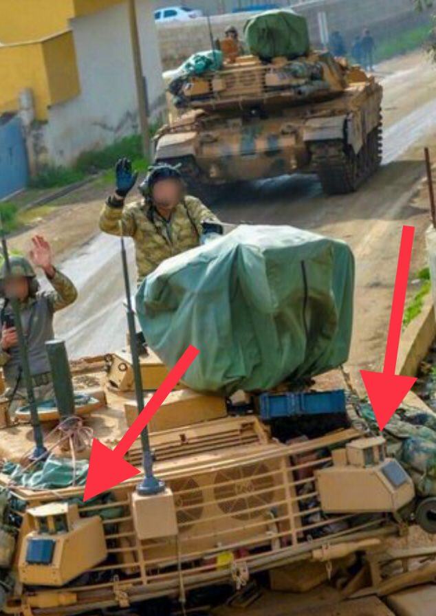

Bu 360 derece farkındalık durumunu Sarp sistemi mi sağlıyor?
Sarp sistemi sensörleri kendi açı dereceleri kadar alanı görüp ısı değişiklikleri ve hareketlerini sesli+görüntülü olarak operatöre sunup uyarıyor.. Harici sensörler ve komuta kontrol sistemleri ile entegrasyonu var ise 360 derecelik durumsal farkındalık gerçekleşir.

Sensorlerin kullanıma girmesi gercekten guzel . Ancak uygulanan calısmanın halen son hale gelmediğini düşünüyorum .
Görünen uygulamanın prototipler olduğunu düşünüyorum . Öncelikle sahadan  gelecek geri bilgilendirmeye göre sensorlerin konumları etkinlikleri izlenip daha sonra da kitlerin govde ve tarette yapılacak modifikasyonlar ile yuvalara gömüleceklerini düsünüyorum. '' su anki hali ile aleminyum kutulara yerlestirilmis acıkta sensorler cok korumasız''

laser güdümlü değil de tel yada tv güdümlü füzeler için laser alıcılar etkisiz kalacak bunun için radar uyarıcı yada kızılötesi uyarıcı alıcılar takılmıyor mu?
ayrıca operatör ile füze arasındaki kablosuz RF iletişimini kesmek için alıcılar ile birlikte kendiliğinden devreye giren sinyal kesici/bozucu cihaz var mı bilen arkadaşlar üstadlar varsa lütfen bilgi verebilir mi?

Aselsan'dan Türk tanklarına özel sistem
ASELSAN'ın ürettiği LİAS sistemi, tanka gönderilen güdümlü füzeyi fark edip mürettebatı uyararak erken manevra kabiliyeti sağlıyor.
Lazer İkaz Alıcı Sistemi (LİAS), takıldığı hava platformlarına yönlendirilmiş olan lazer tehditlerini kısa tepki süresi içinde ve yüksek hassasiyetle algılayıp tespit ve teşhis etme, karşı tedbir sistemlerini harekete geçirme kabiliyetlerini kazandıran bir sistemdir.
Sistem çalıştığı farklı optik bantlarda yer alan Lazer Mesafe Ölçer (LRF), Lazer Hedef İşaretleyici (LD) ve Laser Beam Rider (LBR) tehditlerine karşı algılama yapma kabiliyetine sahiptir.
LİAS 1 adet İşlemci Birimi ve platform üzerine yerleştirilen ve her biri 90º yatay eksen görüş açısı, ±40º düşey eksen görüş açısına sahip en az 4 adet Sensör Birimleri’nden oluşur. Platform boyutuna bağlı olarak Sensör Birimi sayısı 8 adede kadar artırılabilir.
Sensör Birimi farklı optik bantlarda algılama yapmaya yönelik olarak içerisinde dedektör ve dedektör arkası elektroniğini barındıran birimdir. Sensör Birimi lazer tehditlerinden gelen sinyalleri algılayarak, bu sinyallere ait parametreleri İşlemci Birimi’ne aktarır.
İşlemci Birimi Sensör Birimleri’nden gelen tehditlere ait bilgileri değerlendirip, tehdidin tespitini, sınıflandırmasını, kimliklendirmesini gerçekleştirerek Elektronik Harp Ana Bilgisayarı’na aktaran birimdir. Ayrıca İşlemci Birimi, platform üzerinde mevcut Karşı Tedbir Sistemleri’ni harekete geçirme kabiliyetine sahiptir.
http://www.haber7.com/guncel/haber/2550190-aselsandan-turk-tanklarina-ozel-sistem/?detay=1
Lazer algılayıcıların yerini biliyorum Başta da bahsettiğim gibi ben lazer güdümlü füzeler dışındaki tehditler için konuştum

Aselsan akkor sistemindeki radar 500mt den tehtid algilama yetenegine sahip yani ister tel gudumlu olsun ister olmasin her turlu tanksavar silahina karsi kullanilabilir.ben sahsen bu sistemi de entegre etmelerini beklerdim en azindan erkenden saha testini yapmis olurdu...Bu son resimlerdeki modernizasyon m60-T1 diye adlandırılmış,...Birde şu palet eteklerini bi değiştirin be kardeşim madem modernizasyon yapiyosunuz diyesi geliyor insanin😊

sıkıntı da o zaten akkor dah hazır değil onun radarı sayesinde herhangi bir biçimde güdümlenen yada güdümlü olmayan her füze rokete karşı uyarı sistemimiz olmuş olacaktı

alıcılar çok açıkta değil mi geçici bir çözüm olarak mı yapıldı sonradan belki gömülebilir
