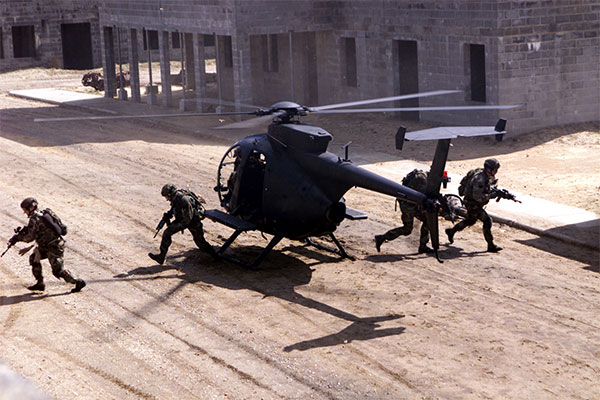

Aklıma takılan önemli konulardan bir tanesi iniş becerisiydi. Zira şu anda Hava Ambülansı olarak kullanılan EC135ler, genel olarak baktığımızda ufak sayılabilecek bir helikopter. Bu nedenle hep EC135'in gerektiğinde yol kenarına, belki nispeten geniş ve uygun yolların üzerine inebileceğini, bu sayede kazalardan falan yaralı tahliyesini daha kolay yapabileceğini düşünüyorum. Bunu düşünmemdeki bir sebep de, dürüst olmak gerekirse MD500'ün kullanımı, dünya pek çok devlet bu helikopteri gözlem ve bir kaç kişilik ekiplerin çabucak intikali için kullanıyor, polisler, sahil güvenlikler takip ve gözlem için, itfaiyeler yangın gözlemi için, bazı sağlık birimleri yol kenarından yaralı tahliyesi için, vs. Ama sanırım MD500'ün en ünlü kullanımı ABD'nin 160. Özel Operasyonlar Havacılık Birliği'nin kullandığı haliyle MH-6 "Little Bird" ve AH-6 "Killer Egg". Hatırlayamayanlar için şöyle bir sahneyi pek çok filmden ve belgeselden hatırlayabilirsiniz.
Kaldı ki, sekiz küsür metrelik rotor çapı ve dokuz küsür metrelik uzunluğu ile bir helikopter için ufak sayılabilecek alanlara rahatlıkla inebilecek kapasitede bir alet, ki iniyor da. :) Merakımın sebebi, EC135'in on metrelik rotor çapı ve 12 metrelik uzunluğu ile MD 500'e oldukça yakın boyutlarda oluşu. Teknisyenin aynı zamanda, artık bir klasik olan, KKK'dan emekli, 8000 saatin üstünde uçuşu olan eski bir kara havacı olduğunu da öğrenince balıklama atlayıp sordum; EC135'in böyle ufak yerlere inebilme becerisini. Cevap "İner yahu, hatta bunun indiği her yere S-70'le de inilir, önemli olan hava şartları."  :shock:

[IMG]http://img849.imageshack.us/img849/4997/ec135p2it2i.jpg[/img]
Uploaded with ImageShack.us
Budur
Nedir?
Helikopter ana rotor tablasi bizdeki karayolu tretuvar ve bariyer yukseltisinin uzerinde.. Rotorlari durmayan, yani palleri asagiya sarkmayan bir helikopter, sagda solda agac, tabela, direk, vs yoksa tek pota basket sahasina da, tenis kortuna da, yola da iner..
Almanya'nin ADAC tayyareleri falan, catirt diye yola iniyorlar..
