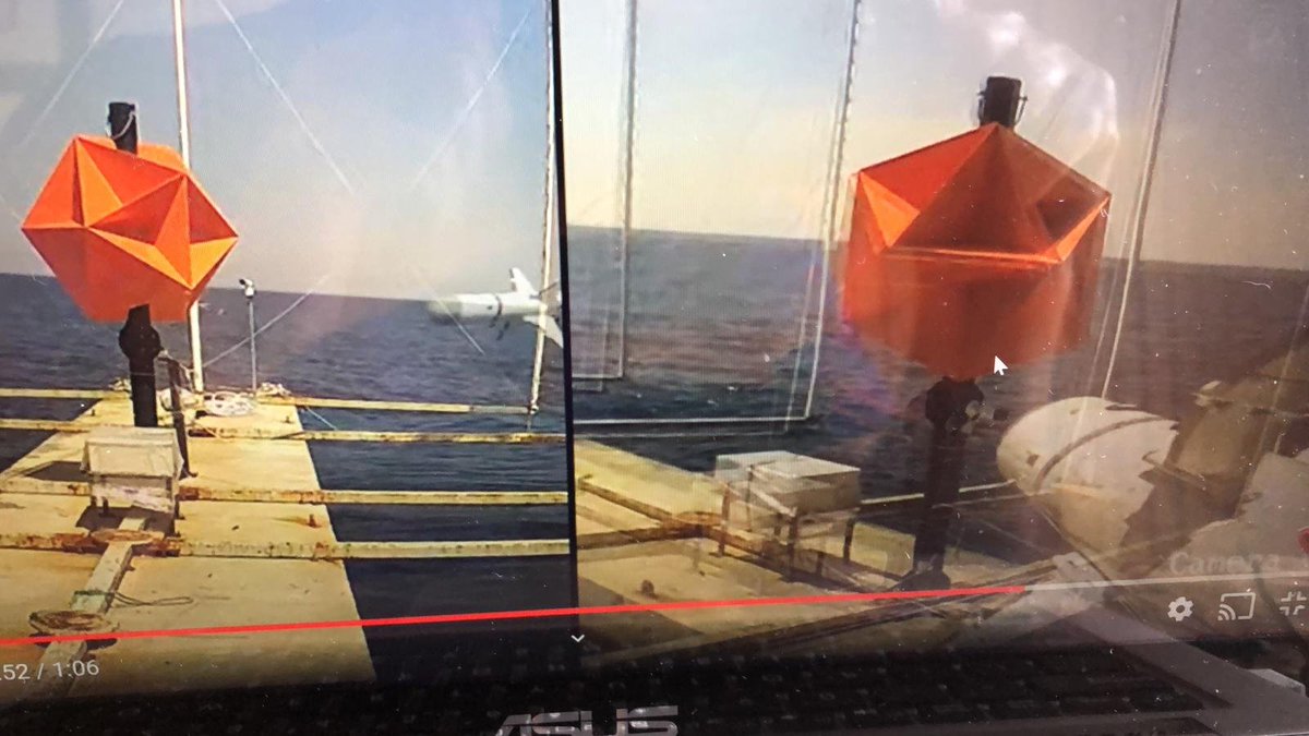

Roketsan tarafından geliştirilen Atmaca füzesi için son test, gerçek bir gemi üzerinde yapılacak. 38 yıl kullanıldıktan sonra 2017'de emekli olan TCG Işın Gemisi, geçtiğimiz günlerde Sinop açıklarına getirildi. Roketsan tarafından gerçekleştirilecek Atmaca atışı için bölge NOTAM'landı.
Tolga Özbek tarafından hazırlanan videoda, Atmaca füzesi tanıtılıyor. Füze ile ilgili bilgileri tolgaozbek.com sitemizin yazarı Hakan Kılıç değerlendiriyor... İşte Harpoon'un yerini alacak, 220 kilometre menzilli yerli su üstü füze Atmaca...
Roketsan tarafından geliştirilen Atmaca, 250 kg harp başlığına sahip. Gemilerin yanı sıra kara konuşlu da Atmaca kullanılabiliyor. Bu füze, Yunanlıların en çekindiği füzelerden biri.
İkinci Dünya Savaşı günlerinde suya indirilen ve 1979'da Türk Deniz Kuvvetleri'ne verilen TCG Işın, Atmaca tarafından vurulacak. ABD tarafından yapılan yapılan eski TCG Işın, Atmaca tarafından vurulacak. Yeni, Türkiye'de imal edilen TCG Işın ise 2017'de hizmete girmişti...
