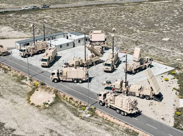

ASELSAN ile Savunma Sanayii Başkanlığı arasında 1 milyar avroluk sözleşmeler imzalandı.
ASELSAN ile Cumhurbaşkanlığı Savunma Sanayii Başkanlığı arasında uzun menzilli hava savunma sistemlerinin devam eden seri üretim projeleri kapsamında toplam 1 milyar 8 milyon 500 bin avroluk sözleşmeler imzalandı.
