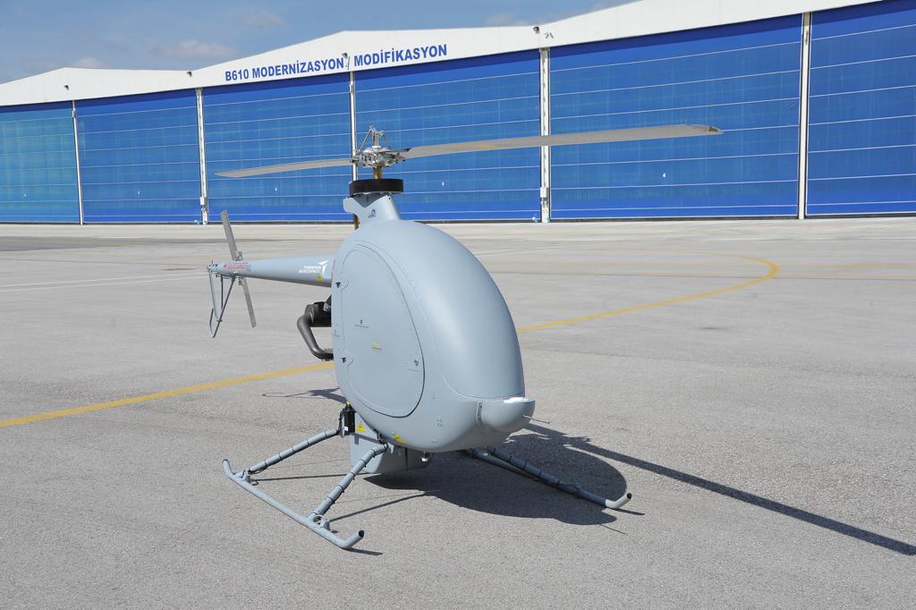

Taşı bunu araziye komandolarla birlikte blackhawkların altında bırak araziye bu önden gitsin üstündeki toganlarla yolu havadan yerden tarayarak açsın , yeri gelsin bilmem kaç kiloluk çantalarını taşısın , yeri gelsin angajman sağlasın. Batarya veya yakıt ihtiyacını kafaya takmayın altınayın kargo ihaları ne güne ;
75 kg yük taşıma 3 bin km irtifa , 60 km menzil 30 km harekat yarıçapı var.
Herhalde aselsan ve tai ortak geliştireceği 50 kg taşıma kapasiteli döner kanat ihalar da yatağan füzeleri ile silahlı eskortluk yapar albatroslara ;
Gerçi Albatroslar 12 adet güdümlü togan havan mühimmatını içinde taşıyıp fliri ile hedefe atarak bombardıman yapabiliyor ama ;
