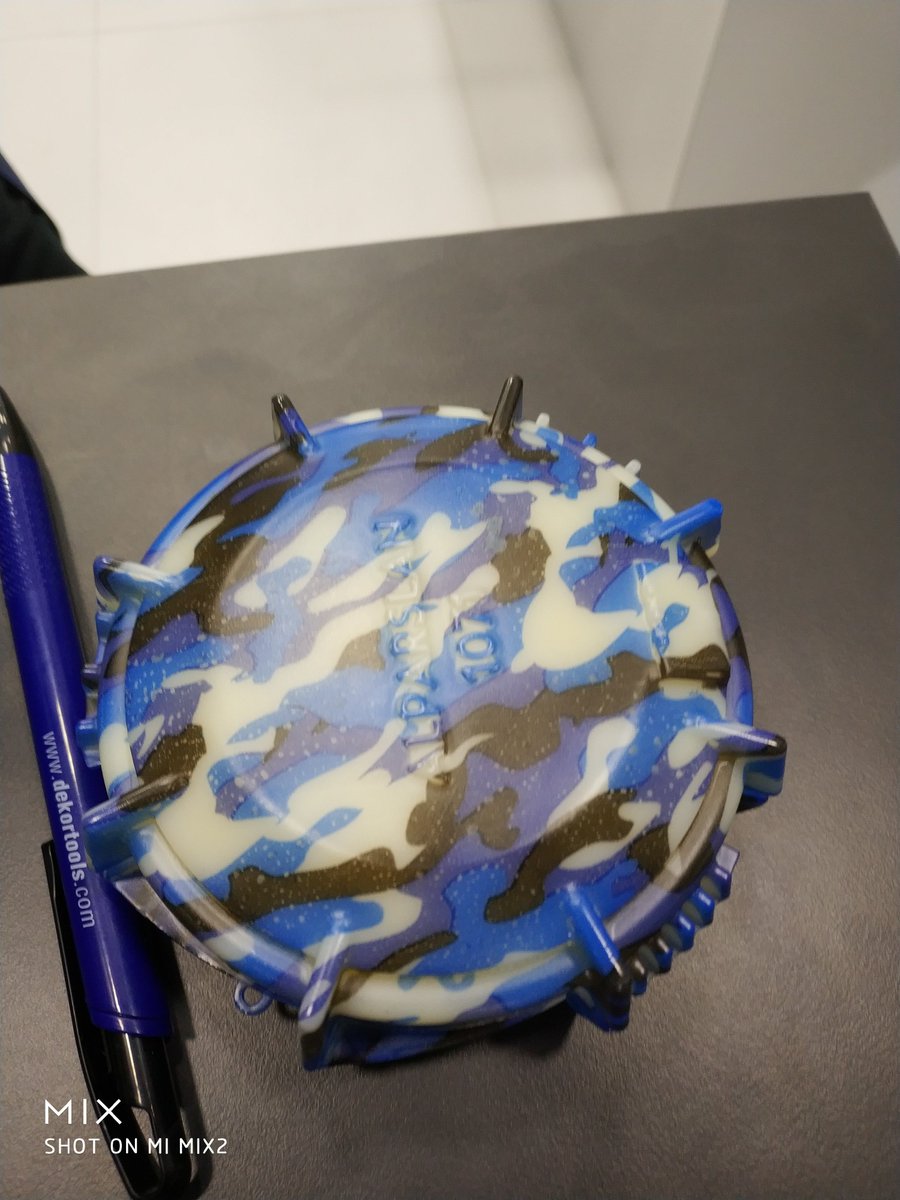

Hassan Yetkilisi-1: Bu bir aktif yanıltıcı sistem. Özgün bir cihaz. Benzerleri hava ve denizde kullanılıyor. Bunlar decoy, yani yem adı verilen cihazların karada kullanılan bir versiyonu. Karada operasyon yapaca birliğin ya da küçük timlerin signal intelligence'tan korunmasını amaçlıyor. Eğer bir birliğin yaydığı sinyalleri yok edemiyorsanız, o sinyali yaymaya mecbursanız, etrafta sinyal kirliliği oluşturarak yaydığınız sinyali aralarında kaybetmek daha doğru bir yaklaşım. Bu da onu sağlıyor. Ucuz, atılabilir, sağlam, kendikendini imha etme kabiliyetine sahip. Helikopterden atılabilir. bunun paraşütlü versiyonu tasarım durumunda. O zaman uçaktan da atılabilir hale gelecek. Elle bırakılabilir özelliği var. İçerisindeki yazılım tanımlı radyolar yardımıyla birliğin kendi telsiz görüşmelerini, kriptolu telsiz görüşmelerini, içerisinde gerçek bilgi içermeyen haberleşmeler, karşı tarafta düşmanın elektronik istihbarat amaçlı uçaklarını, insansız hava araçlarını ya da yön kestirmeye yarayan DF cihazlarını yanıltmaya, onları gözden düşürmeye yönelik çalışıyor. Düşman, bir süre sonra elde ettiği istihbaratın değersiz olduğunu düşünerek bu işten vaz geçecek. Yanıltılmış doğrular oluşturmaya çalışıyoruz.

Hassan Yetkilisi-1: Son ürünleştirme aşamasında. Yani yapılan elektronik ve yazılımın saha şartlarına uygun hale getirilme safhasında, hem sinyal kalitesi, hem karşı tarafın yanıltılmasına sebep olacak kadar gerçekçilik, hem düşmeye, atılmaya dayanacak kadar sağlamlık, terk edilmeye, yani geri toplanmaya değmeyecek kadar düşük maliyetli olması... Her bakış açısına sırayla arge çalışması devam ediyor. Bitmeye oldukça yakın. Mevcut bir ihtiyacın giderilmesiyle yapılan bir ürün değil. Belki fuarın tümünden farklı olarak özel sektörün kendi düşündüğü, ortaya çıkarıp ürünleştirdiği bir proje. Ürün aslında savunmadan ziyade, Türk Silahlı Kuvvetleri'nin değişen konseptine de uygun, artık ınır dışında operasyon yapan ve Amerikan ordusu gibi, İsrail ordusu gibi artık savunmadan bir  miktar daha aktif saldırıya geçen bir birliğin ihtiyacı olacak. Yani bilmediğimiz, yabancı bir coğrafyada yapılacak operasyonda, askerilerin orada bir hafta on günlük varlığını koruyacak olan, karşımızdaki düşmanın da düzensiz birlikler ya da gerilla savaşı yapan insanlardan ziyade yüksek teknolojiye sahip olan düzenli bir ordu olduğunu varsayarak geliştiriyoruz. elinde sadece bir piyade tüfeği olan ve sürünerek gelen bir kişiyi yakalamaktan ziyade, yüksek teknolojili bir AWACS uçağının bizi görmesinden ve bize saldırmasından korunmak amacıyla, aktif savuma yapıyoruz.

Bence hocam bu projeyi Kendi başlığı altında paylaşalım daha iyi olur yerli elektronik sistemler kısmına alinmali Mesajı Paylaş
Oldu gözlerim doldu bizde inandık hemen. 3D printer den çıkart bir kaç plastik gel furara. Kafanda bir şey var anladık ama nerde ürün aç içini bir görelim Mesajı Paylaş

Yetkililer zaten bunu dedi fuara getirdiklerimiz sadece dış kabuk diye güvenlik riski oluşturmamak için hemen karalamaya başlamamak lazım degilmi Mesajı Paylaş
Sivri dilli filozof, emeğe saygı lütfen. Böyle bir sistemin içini neden açıp göstersinler! Sistem zaten kimsenin eline geçmemesi için kendisi imha edebilirken neden içini açıp sergilesinler... Mesajı Paylaş
