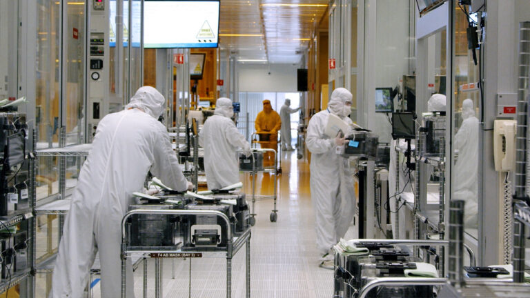

  • İleti: 6616
TÜBİTAK Gebze kampüsünde çip üretim tesisi.
« Yanıtla #17 : 26 Nisan 2023, 22:17:48 »
TÜBİTAK ve Katar Hamad Bin Halife Üniversitesi arasında, TÜBİTAK Gebze kampüsünde bir çip üretim tesisi kurulması için iş birliği yapılıyor.
Çip üretimi hattının kurulabilmesi için gerekli olan makine parkı, HBKU tarafından temin edilecek.
https://twitter.com/kimlikci_954
