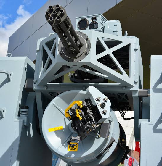

Belki önce silahın mekanik çalışabilirliği , namlu dayanımı vb. kontrol ediliyordur? İlk sıcak çalıştırma gibi düşünün...
Hedefleme daha sonraki aşamadır....Bu sistemin mock-up'larında olan bazı parçalar bu atış testinde yoktu mesela...

Bravo,  bir CIWS sistemin  kalbi atış kontrol radarının üstünde koşan programdır, o program hele ki 20 mm mühimmatın karakteristiği nedeniyle attığı mermiyi  hedef ile 4 boyutta (dikey +  yatay düzlem + uzaklık + zaman)birden  direkt buluşturmak zorundadır. Bir CIWS Sistemi ateş ettiğinde hedefin bulunduğu yere değil o hedefin merminin uçuş süresi sonunda bulunacağı yere ateş eder.
Adamlar 1959 da yapılmış bir makinalı topu şimdi yapmışlar onu da yalapşap yapmışlar, silahın ateş anındaki geri tepme sönümlemesinin hatası açıkça görülüyor, bu hali ile hareketli bir 20 mm toptan ötesi değil.
Arama radarı + takip radarı+ mermi izlem hesaplama programı namevcut , bir kıytırık optik araç ile hedefe yönlendirmeye çalışan müstahdem var.
Bu şey gemi radarı ile asla bir CIWS niteliğine ulaşamaz çünkü radarın ve takip radarının yerleri silahtan çok daha uzakta bulunacaktır. Çıkan merminin uçuş zamanını ve  hedefin bir sonraki hamlesinde yani gelecek zamanda nerede bulunacağını hesaplaması mümkün değildir silahtan çok daha değişik yerde bulunan bir radar ile bu olamaz. Korkutta dikkat edilirse her topun üstünde bir de takip radarı bulunur hem hedef hem mermi hareketi takip altındadır,üstelik korkut sistemi ayarlanabilir paralanmalı mühimmatı ile bir alan doyurması yapar.
Uzun lafın kısası MKEK in yaptığı şeyin bir CIWS ile alakası YOK, bilmeyen gözler için göz boyama harekatı. Bir de Phalanx ı andırsın diye ona benzer kaide yapmışlar her zamanki taktikleriyle , bari servolarını düzgün ürettirselerdi.

İlk test görüntülerinde phalanx'a göre aşırı dağılma-odaklanmama-stabilizasyon eksikliği göze çarpıyordu...
2.deneme videosunu bekliyoruz umarım daha iyi bir istikrar sağlanmıştır.
