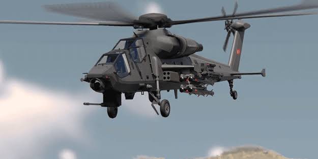

Ismail Demir.
ATAK-2,
🔷11 tonluk bir helikopter.
🔷O da gün sayıyor.
🔷Transmisyon bağlandı, motor bağlanıyor.
🔷Yakın zamanda bu da uçacak.
@gdhdefence

Ynt: ATAK II AĞIR SINIF TAARRUZ HELİKOPTERİ PROJESİ
« Yanıtla #437 : 21 Mart 2023, 19:25:44 »
Atak 2 geç kaldı. Savaş sebebiyle Ukrayna motoru geç verdiği için olabilir. Veya yapım aşaması ile ilgili, normal olur böyle şeyler.
Nisan'da uçtuğunu görelim yeter. Canavar gibi olacaktır

Tartışma olsun istemiyorum ama ATAK-2'ye ihtiyaç var mıydı acaba?

« Yanıtla #439 : 21 Mart 2023, 19:48:53 »
Modern Savaşta hava üstünlüğün var ve karşı tarafta manpads yoksa kullanımı var. Keza düşük yoğunluklu çatışma bölgelerinin de halen en etkili aktörlerinden saldırı helikopterleri. Ama Hava K  veya Hava savunması  güçlü eşit güçlerin savaşında veya zayıfın elinde çok etkili olacağını düşünmüyorum.
Diğer taraftan elimizdeki ATAK menzil ve taşıdığı mühimmat, zırh koruması bakımından biraz yetersiz kalabiliyor. Çok olmasa da 30 adet Kara Kuvvetleri, 15-30 adet Deniz Kuvvetleri için fena olmayabilir.
