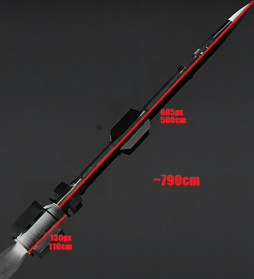

 bizim  uyar ise vls  siper  kullanilacak  uymaz ise Hisar U kullanilacak
Mk 41 vls
Höhe über alles: 6,75 m
Breite: 3,43 m
Länge: 2,62 m
Zellendurchmesser: 530 mm
Bizim siper 8 metre uzunlugunda
bizim vls uzunluk belli degil
o1kyl9l.png" border="0
« Son Düzenleme: 01 Ocak 2022, 18:02:59 Gönderen: tumucin »

« Yanıtla #264 : 01 Ocak 2022, 18:17:19 »
Teşekkürler.. Galiba biraz daha ürünlerin olgunlaşmasını beklemeliyiz...
Bu füzeler kesinlikle MDAS'tan atılacak... Daha MDAS ölçüleri belli değilse bu füzeleri hangi ebatta şekillendireceklerine nasıl karar veriyorlar, füzeyi yaptın peki MDAS'a sığmazsa...
Bence Mdas kesinlikle mk-41 ile aynı ölçülerde olacak
