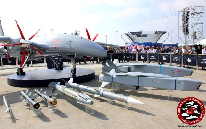

miguyan2000
Çorlu Akıncı SIHA Hangarı.

AKINCI’nın motoru Türkiye’de üretilecek
« Yanıtla #197 : 17 Kasım 2019, 11:42:36 »
T.C. Cumhurbaşkanlığı Savunma Sanayii Başkanı (SSB) Prof. Dr. İsmail DEMİR, katıldığı canlı yayın esnasında AKINCI Taarruzi İnsansız Hava Aracı hakkında önemli açıklamalarda bulundu.
Baykar Savunma tarafından geliştirilen AKINCI Taarruzi İnsansız Hava Aracı’nın yer testlerinin devam ettiğini açıklayan DEMİR, “AKINCI’nın motoru için Baykar Savunma ile Ukrayna’lı Motor Sich firması arasında bir anlaşma yapıldı. O motor da Türkiye’de üretilecek” ifadelerine yer verildi.
AKINCI, halihazırda Al-450 isimli bir motor kullanılıyor. 130 ila 150 kilogram ağırlığındaki motorun Türkiye’de üretilecek olan versiyonu, “Al-450T” olarak isimlendirilecek.
https://www.savunmasanayist.com/akincinin-motoru-turkiyede-uretilecek/
