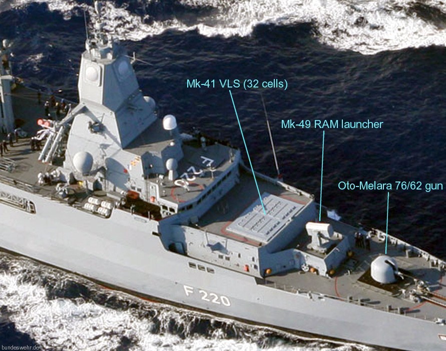

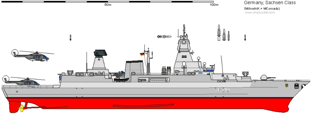

  • İleti: 44315
Ynt: İ SINIFI FIRKATEYN
« Yanıtla #377 : 14 Eylül 2020, 11:13:39 »
Hocam yükseltilmiş ve önde vls'si olan gemi resmi var mı?
Aslında şunlar gibi yerleşim olabilir...
Type 123 Brandenburg class Frigate
Type 124 Sachsen class Guided Missile Frigate

  • İleti: 7771
  • 458
« Yanıtla #379 : 14 Eylül 2020, 11:30:31 »
Gabya vls'leri strike (7.7metre) modeli değil diye biliyorum .
Strike sormadınız ki. Taktik onlardaki vls'ler 6.88 metre. İşte o yüzden diyorum i sınıfı için kullanılanlar self defence olabilirler.
Hocam , Sayın skywolf'un attığı resimlerdeki yükseltilmiş Vls sistemini ,  İ sınıfı gemilere uygulamak mümkün  mü?
Çünkü okuduklarıma göre iş sadece Vls'yi sığdırmakla bitmiyor. Artan ağırlık , gemi dengesinde de problemler yaratabiliyormuş.
Barbaros'lar için de bir ara böyle problemler olduğu konuşulmuştu.
