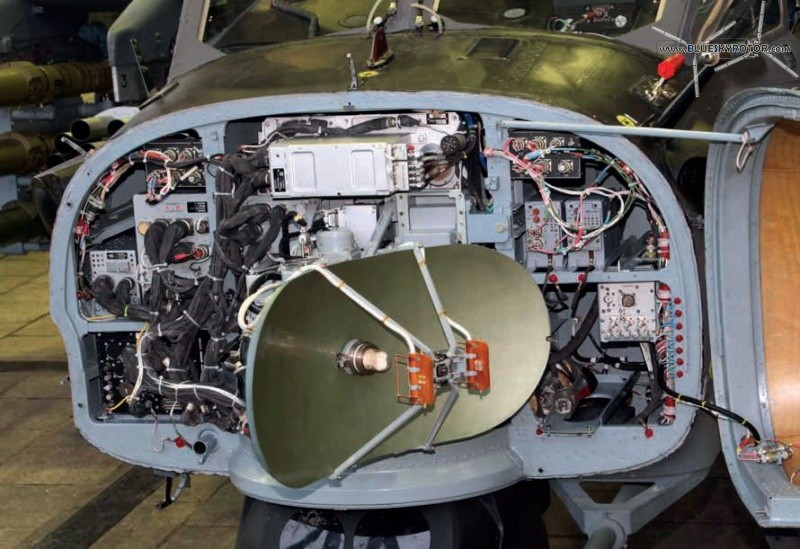

Benim bildiğim milimetrik radarlar sadece ön kısmı taramaz! Longbow 360 derece alanı tarar. Mi-28 helikopterinin yine Apache gibi mastın üzerindeki N025 radarı da 360 derece tarar. Ka-50 helikopterinin arbalet radarı daha dar bir alanı tarar. MİLDAR için de 360 derece diyor haberde. Radarın çalışma prensibi belki bunu sağlıyordur, ancak helikopter üzerindeki yeri buna izin veriyor mu? Bana sadece 180 derece alanı görebilir gibi geliyor.
Longbow
N025
Arbalet

Tamam işte sütre gerisinden takip resimdeki gibi oluyor.Helikopter gizleniyor, sadece radar dışarıda ve 360 derece tarıyor. Mildarın da 360 derece tarama özelliği var. Ancak "helikopterin gövdesi" nedeniyle sol tarafı tarayamıyor diye mantık yürütüyorum.
