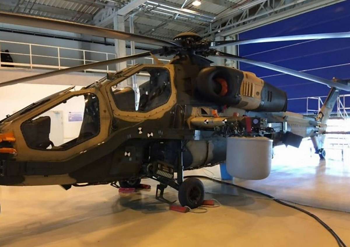

« Yanıtla #46 : 25 Temmuz 2018, 08:32:18 »

MİLDAR'ın Atak helikopteri üzerindeki testleri kanat altına takılarak uzun saatler boyunca gerçekleştirildi. Radarın helikopter üzerinde uçuş testleri dahil geliştirilmesiyle ilgili tüm süreçleri tamamlandı. Testlerde gerçek hedefler kullanıldı.
Meteksan Savunma, gelinen aşamada MİLDAR'ın hem ağırlık hem boyut olarak küçültülmesi üzerinde çalışıyor. Böylece radar, entegrasyon sonrasında helikopterin taşıma kapasitesine önemli yük getirmeyecek.

« Yanıtla #49 : 07 Kasım 2018, 13:56:15 »
