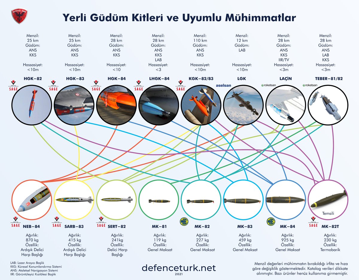

Şaştım kaldım SAGE aktif radar güdüm başlıklı kanatlı güdüm kiti geliştiriyor.
Herhalde dünyada bir ilk bu. Aklıma gemi vurmak geliyor ilk etapta.
Ama özellikle SAR modlu AESA radarlardan sonra bununla karadaki hedeflere karşı yapılabileceklerin sınırı yok. 40 km den hareketli bir tankta vurulur bununla canları isterse. Akıncıda mesela AESA radarı ile SAR menzilindeki her şeyi vururlar hem de at unut. Aphace longbow un 8 km değilde 50 km lisi bu. Şeytanca bir proje bu bilmem arkasındaki hinliği görebildinizmi arkadaşlar bununla Akıncıyı düşünemiyorum. Hedefleri gör mühimmatları sal arkanı dön git 50 km den her şeyi vurur hemde topluca. SAR modu olan Akıncıya bundna 4 sağa 4 sola sıkıştırın hedefleri SAR modu ile seçin mühimmatı salın sekizide hedefine gider üstelikde uçak arkasını dönüp giderken.
Bir soru acaba bu yanlış anlamamı içime bir kurt da düştü. Dendiği gibi aktif radar tarayıcı başlık mı yoksa anti radyasyon mühimmat mı?
 https://www.savunmasanayist.com/radar-arayici-baslikli-kgk-siha-82-ilk-kez-goruntulendi/
