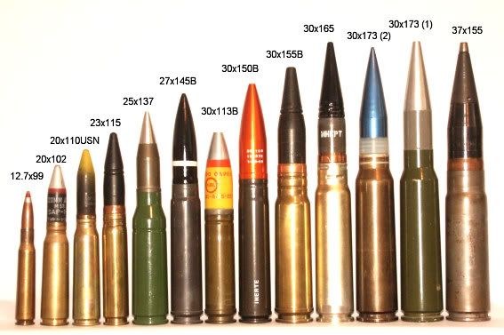

sanırsam atak 500 adet 20 mm top mermisi taşıyor bu sayı çok çok az değil mi ?
Tanrı Türkü korusun
  • İleti: 44315
Ynt: T-129 ATAK PROJESİ
« Yanıtla #1011 : 13 Ağustos 2016, 20:15:31 »
Apache 30 mm 1200 mermi
Rooivalk 20 mm 700 mermi
Ka-50 30 mm 460 mermi
Super Cobra 700 mm
Silah kapasitesi helikopterlerin motor gücü ve dahili yakıt kapasitesine göre değişiyor.

Arkadaşlar bu rakamlar helikopterin havada kalma süresini ve manevrasını etkiler

« Yanıtla #1014 : 14 Ağustos 2016, 06:32:34 »
500 mermide o kadar az bir rakam değil. Her tetiğe basışta 10 mermi atılıyor yaklaşık olarak. 50 kere ateş edilecek demektir. Onca cirit ve umtas da göz önüne alındığında 3 saatlik maksimum havada kalışta göz önüne alınınca fazla fazla yeter aslında. Bence 500 adet mermiden ziyade 20 mm ile 30 mm arasındaki fark çok daha önemli. 30 mm top mermisi Youtube video larında görüyoruz her biri el bombası gibi kalabalığın içinde üç beş tane atınca bütün kalabalık yere yığılıyor kalkamıyor bir daha. 20 mm ile 30 mm arasında yaklaşık 4 kat kadar fark vardır çap iki kat bile büyük değil ama hacim 4 kat büyüyor.
20 mm ler ile 30 mm ler arasındaki farka bakın ne kadar büyük 30 mm top mermileri. 20 mm acaba bir kaç pkk lının arasına düşünce ne kadar savaş dışı bırakıyor merak ediyorum. Ankara da kameralar kayında patladılar işte gördük.
Bence 500 adet mi 1000 adetmi çok öneml değil ama 20 mm ile 30 mm arasında çok ciddi fark var. Tesellimi Cirit oluyor bu durumda.
Şu video ları izlemek rahatsız edici ama 30 mm nin farkı bu işte. 20 mm ile acaba bu kadar etkin olunabilirmi bilemiyorum. Görüyorsunuz her bir Aphace mermisi el bombası etkisinde kalabalık yakınında
« Yanıtla #1015 : 14 Ağustos 2016, 09:49:32 »
https://m.youtube.com/watch?v=KaufhZv84Gk
Hocam bu videoda dikkat ederseniz apache atışların hassasiyetinin iyi olmadığını görürsünüz.30mm nin Grupmanı çok kötü,mermileri çok fazla dağıtıyor.Bu sepeble 30mm nin barut ve etkisi 20 mm den kat ve kat büyük olabilir ancak reel de bu büyüklüğün atış hassasiyetinde dezavantajı ortaya çıkıyor.Biz pkk ile oldukça dağlık ve taşlık bir alanda mücadele ediyoruz.Kayalık alanda saklanacak ve kendini koruyacak çok alan olduğu için 30mm bir şey ifade etmez.Bu yüzden taarruz helikopterlerimiz 20mm top kullanıyor. Aşağıdaki görüntüde 20mm nin ne kadar isabetli atışlar yapabildiği açıkca ortada.

« Yanıtla #1016 : 14 Ağustos 2016, 10:12:42 »
Sanmıyorum bizimkinin daha isabetli olduğunu. Bir kere bizim silah dönen namlulu daha tantanalı mekaniği olan, çalışma boşlukları, tıngırtıları olan bir silan. Aphaçe nin 30 mm si bildiğin sabit namlu. Ne kadar uzaktan atış yaptıklarını da göz önüne almak lazım. Bizim helikopterler hep görüyoruz teröristin üstünden uçuyor, RPG filan atılıyor, sesi duyuluyor, kendi görülüyor. Oysa Aphace video larında hep uzun uzun hedefin izlenmesi en uygun anda sürpriz şekilde ateş edilmesi durumu var. Siz hiç Aphace video sunda ilk ateşten önce telaş ile kaçışan gördünüz mü, hiç birinin ruhu duymuyor mermiyi yiyene kadar. Demek ki çok uzaktan ateş ediyor Aphaçe. Bu uzaktan atışta 30 mm gibi güçlü bir silah kullanmanın da etkisi olabilir. Acaba 20 mm ile biz o mesafeden atsak ne kadar dağılır gatting namlu ile

« Yanıtla #1017 : 19 Ağustos 2016, 15:29:09 »
Apache'nin M230 topunun etkili menzili yaklaşık olarak 3500-4000 metre civarındadır,
bu top ile 21 gr imla hakkı olan  HE mermi atılmaktadır(diğer mermi türleri de mevcut tabi)
Bu mermin çarptığı bölgede yaklaşık 4 metre çaplı yaralayıcı etki oluşabilmektedir,
AH-1 Cobra vs türevlerinde (ve de T129da da) kullanılmakta olan M197 gatling topunun etkili menzili ise 2000 metre civarında olup kullanılmakta olan HE mermisi yaklaşık 10 gram imla hakkı içerir ve etki çapı yaklaşık 2 metre kadardır.
Ancak,
M230 un HE mermi uçuş süresi 3 km için 12.2 sn olarak hesaplanmıştır, buna karşılık M197nin 20 mm lik HE mermi uçuş süresi 2 km için 5 sn kadardır, buna ek  olarak M197nin atış hızının 1500/dakika olmasına karşın M230'un teorik atış hızının 625/dakika olduğunun ancak dakikada 300 mermilik bir atış sonrasında 10 dakikalık bir soğuma periodun gerekli olduğunu da eklemek gerekli.
