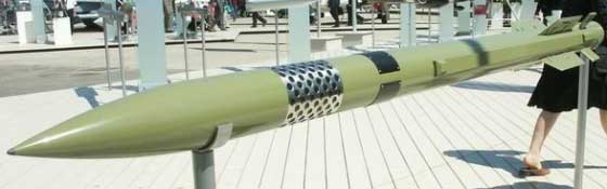

Çevrimdışı AVCI
  • İleti: 3211
  • 36
Pif paf dediği aşağıdaki görüntüdeki sistem.Cold gas truster diye geçer.Daha çok uzay araçları ve uydularda kullanılırken son zamanlarda PAC-3 gibi hit to kill özelliği olan hava/füze savunma füzelerinde de kullanılmaya başlandı.Hatta Roketsan güdümlü 122mm için bu tekniğin kullanımına dair ar-ge yapıyordu.
