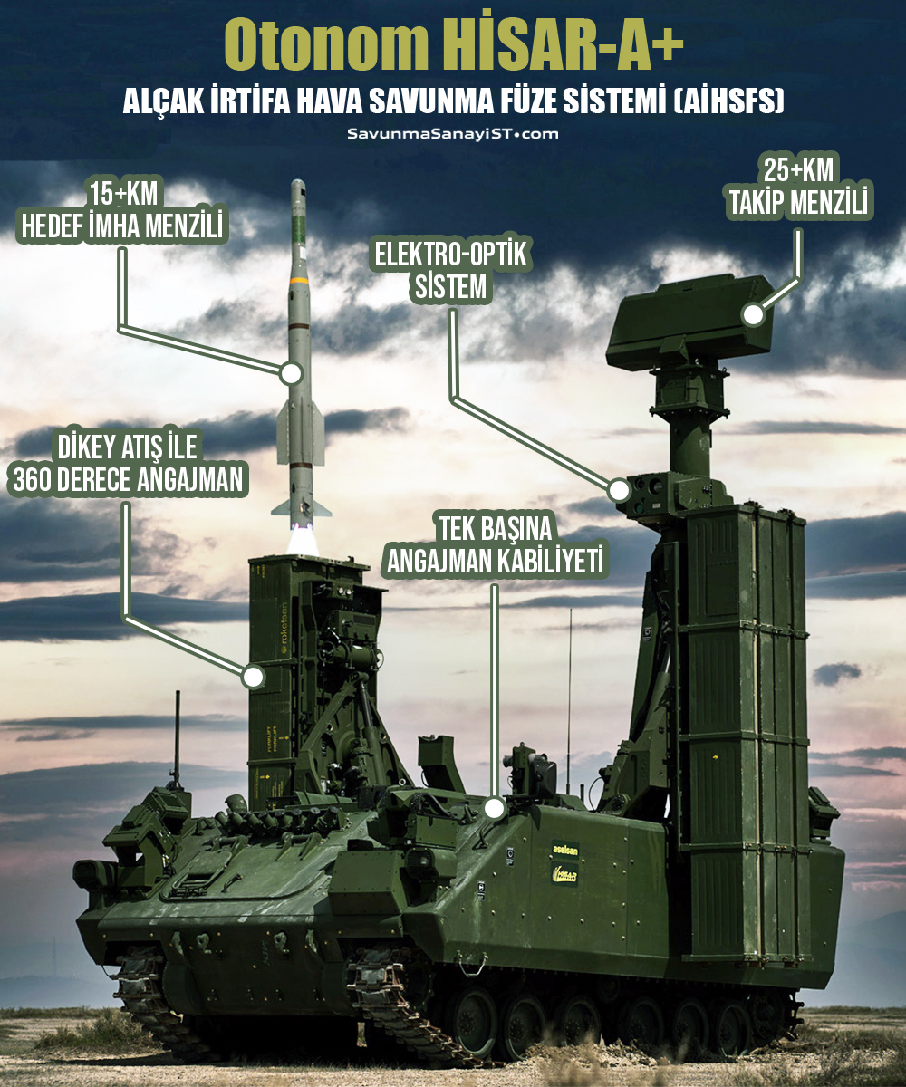

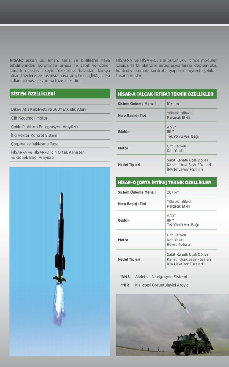

Alçak irtifa hava savunma füzesiyle Orta irtifa hava savunma füzesi arasında ne fark var?
Sadece irtifa ya da menzil mı?
Yani Hisar-A ; Hisar-O'ya göre alçaktan uçan uçakları önlemede daha mı üstün?
Hisar-A+ ve Hisar-O+ sistemlerini ayıran ana unsurlar:
1. Minimum irtifa ve minimum mesafe angajman değerleri. (Kesin verilmese de, A+ sistemi ile çok daha yakın ve alçaktan gelen hedeflere cevap verilebilinirken, O+ sistemi çok yakın ve alçak hedeflere aynı derecede etkin olamayabiliyor)
2. Maximum irtifa ve maximum mesafe takip değerleri. (Örneğin, Hisar-O+ 50km irtifadaki hedefleri takip edebiliyor)
3. Bu yukarıdaki özelliklere istinaden kullanılan radar ve füze cinsi.
+1
Cevabınızı bekledim ve nitekim geldi. Aradaki farkı sizin gibi bu sistemlerin hakkında vakıf olanlar anlatabilir çok teşekkür ederim.
Fırat ve Dicle havzalarında su tutulmaya başlanırken Saddam Hüseyin barajlara bombalamakla tehtid ediyordu. O zaman etraflarına bir müddet Rapier hava savunma sistemleri konuşluydu.
Halen envanterimizde mevcut olan bu sistemler bu günlerde ne kadar böyle tür tehlikeye karşı efektif olabilir? Rapier alçak hava savunma sistemleri halen etkili midir?
Rapier sisteminin teknolojisi 1960 lı yıllara dayanıyor. Ancak 1995-2000 arası yıllarda elimizde bulunan hem füzeler hemde radar sistemleri modernizasyondan geçirilmişti. 2.5-3 mach hıza ve katıyakıtlı füzelere sahip sistem, 5km irtifa ve 0.4-8km mesafede etkili olup, 20+km takip radarına sahiptir.
2012 Londra olimpiyatlarında hava savunma koruması sağlaması için İngiltere tarafından kullanıldığı düşünülecek olursa, sistemin çok ta işe yaramaz bir sistem olduğu iddia edilemez.
Füzelerin raf ömürleri 15 yıl olduğundan, elimizdeki füzelerin yenilenmesi yapılmamışsa ne derecede kullanılabilir olduğu sorgulanabilir. Ancak mutlaka iş görecek bir silah olduğuda bir gerçektir.
Hisar-A bizim, bu sistemin yeni teknolojiler kullanılarak ve yenilenerek geliştirilmiş modern alternatifidir. (Murat otomobilden Mercedes otomobile geçiş gibi düşünmek lazım.)
Hisar-A+ varken bu silaha güvenmek ya da füzelerinin raf ömürlerini uzatmak için para harcamak gereksiz olacaktır.

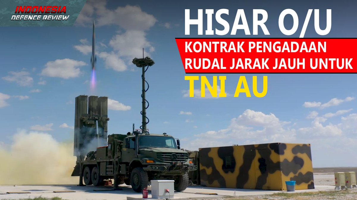

Endonezya’ya HİSAR hava savunma sistmi ihracatı.
« Yanıtla #626 : 02 Kasım 2022, 23:03:13 »
Endonezya’ya HİSAR hava savunma sistemi ihracatı.
https://mobile.twitter.com/Frknwar/status/1587889662248603650?cxt=HHwWhMC-zYPPqIksAAAA
