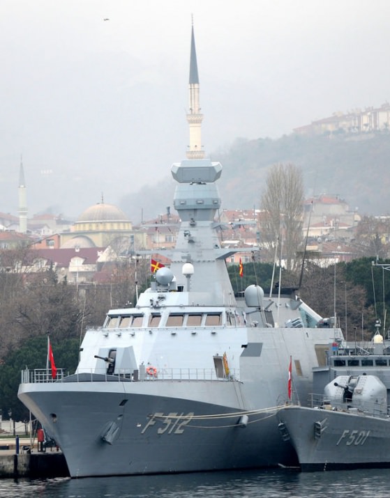

Ayrıca envanterdeki iki korvet sınıfı gemi arasındaki boyut farkını göz önüne seren güzel bir resim
