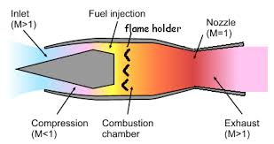

Ramjet teknolojisinde, sıvı yakıtın yakılması ve yanma odasına enjeksiyonla verilmesi kolay. Bu bakımdan yakıt verim hızı kontrol altında tutularak roketin hızı ayarlanabilir. Bu açıdan bakıldığında sıvı yakıt avantajlı.
Ancak sıvı yakıtın depolanması zor olduğu kadar, roket içerisinde tuttulması da tehlikeli ve zor. O bakımdan genelde hemen kullanım öncesi hazırlanması gerekiyor. Ayrıca Ramjet yakıtına katı katkı malzemeleri eklemek gerekiyor ki bunlar sıvı yakıtta dibe çökme yaptığından sıkıntı yaratıyor.
Katı yakıtta bu sıkıntılar yok. Katkı malzemeleri rahatlıkla eklenebildiği gibi, depolama açısından hiç bir sorun oluşturmuyor. Ancak katı yakıtın, yanma odasının duvarlarına yapışmış vaziyette olması ve bu yakıtın sıcak hava jetleri ile yavaş yavaş ve adeta kademe kademe soyularak alınması işlemi ile (“ablasyon”) yanma sağlandığından, kontrollü yanma sağlayabilmek oldukça zordur. Bu yöntemle motor hızını aşağı yukarı ayarlayabilmek kolay bir iş değil. (Meteor’da bunu başarmışlar).
Jel yakıtta ise (Brahmos ta bu yakıt kullanılıyor) , katı katkı malzemeleri çökme yapmıyor. Jel yakıt, depolanma açısından da katı yakıt gibi emniyetli. Yüksek basınç altında ise, sıvı hale geldiğinden ve de jet ile püskürtülebildiğinden, sıvı yakıt gibi kullanılabiliyor.

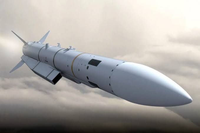

➡️Sanayi ve Teknoloji Bakanı Mustafa Varank'tan savunma sanayiine yönelik açıklamalar:
➡️“Hava-hava füzeleri Gökdoğan ve Bozdoğan’ın  atışlı testlerine başladık”
➡️“Seri üretime geçtiğimizde bu teknolojiye sahip  7 ülkeden biri olacağız”
➡️“Savaş konseptlerini değiştiren sıvı yakıtlı RamJet Projesi’nde son safhaya geldik”
➡️“Süpersonik hızlarda çalışan bir RamJet prototipini 2022’de ortaya çıkaracağız”

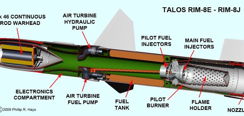

Acaba sıvı yakıtlı jet motoru kullanan seyir ve anti-gemi füzelerinde yakıt nasıl saklanıyor? Bildiğim kadarıyla extra bir bölmeden aktarılmıyor, füze içinde sabit bir depo da saklandığı şeklinde. Belki ramjet motorlu füzelerde de bu şekilde saklanır?
