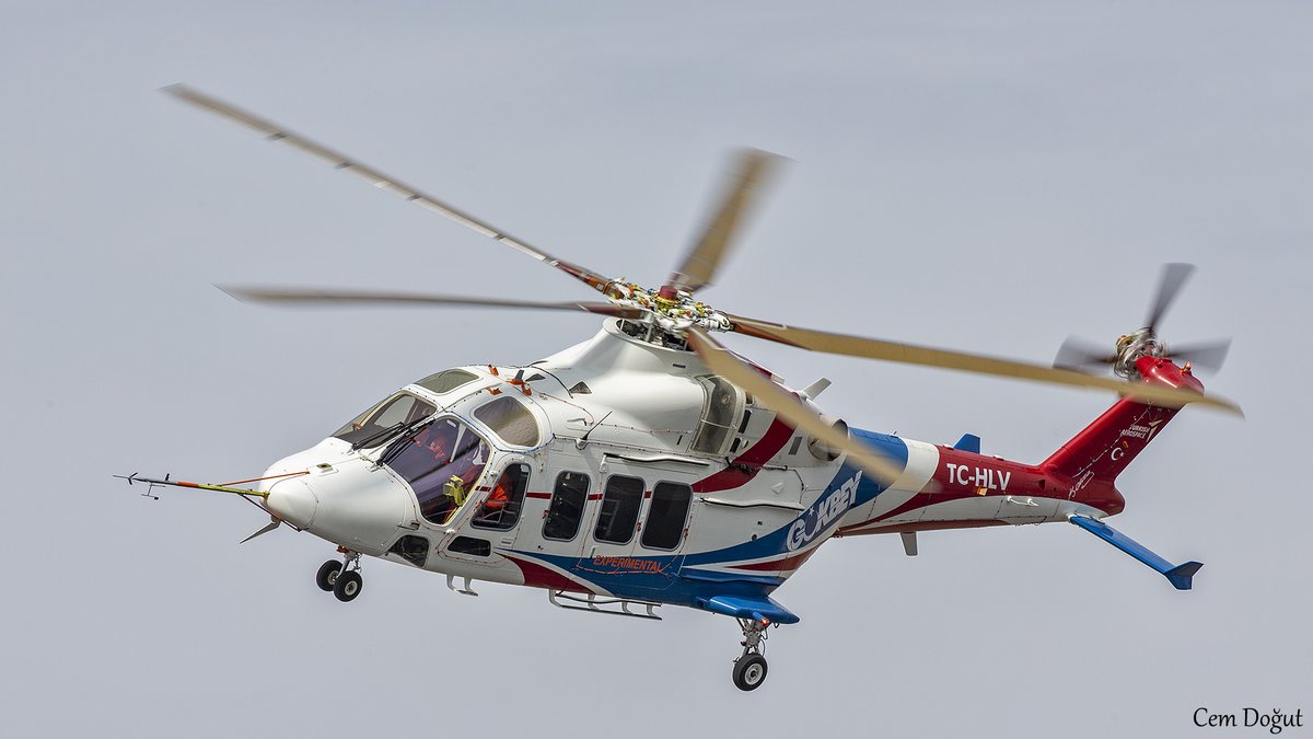

« Yanıtla #442 : 22 Eylül 2021, 19:33:36 »
Evet Gökbey güzel görünüyor. Ancak helikopterde bir dengesizlik var. Özellikle Hower'dayken dengeyi zor sağlıyor gibi görünüyor. Yanındaki ATAK helikopterleri adeta heykel gibi kıpırdamadan dururken Gökbey sallanıyor sürekli. Geliştirme çalışmalarının sonunda, seri üretim aşamasına kadar bu sorunu çözebileceklerini düşünüyorum.
Bunu T129 Atak helikopterlerin prototiplerinde de hissediyordum ben. Şu an bakınca oturmuş görünüyor. Sanırım bu konuda ileriki safhalarda yapılan bazı ayarlar var.

Ynt: T625 GÖKBEY ÖZGÜN GENEL MAKSAT HELİKOPTER PROJESİ
« Yanıtla #444 : 23 Eylül 2021, 16:10:23 »
Atak ilk yapıldığında öndeki Flir yüzünden o kadar dengesizdiki kuyruk kısmına özel ağırlıklar kondu. Hala o ağırlıklarla uçuyor.
Gökbey’deki denge sorunu mutlaka hallolur.
« Yanıtla #447 : 23 Eylül 2021, 18:00:05 »
Meslegim geregi biliyorum gömülü sistemlere yazılım yapıyorum. Daha fazla detay veremem
Mantık yürüteyim o zaman: Gömülü sistemlerle çalışılıyorsa, reaksiyon süresi çokomellidir ve makine dili seviyesine inildi demektir. Bu da aktif dengelemeyi işaret eder.
Hoverde dengeleme iki yolla olabilir: a) Ana paller ve kuyruk rotorunun bıçakları aktif yönlendirilecek, b) ölü ağırlıklar kullanılacak ama yerleri otomasyon rayları üzerinde aktif olarak değişecek. a) Şıkkı her helikopterde default olarak var benim bildiğim kadarıyla ama b) şıkkındaki sistem var mı yok mu emin değilim.

Çevrimdışı Yasar
  • İleti: 3651
  • 358
« Yanıtla #448 : 23 Eylül 2021, 19:03:24 »
Sn Merzifonlu,
Uçuş kontrol bilgisayarının yazılımıyla ilgili bir sorun olamaz mı? Pilota fazla görev vermeden otomatik olarak anlık düzeltmeleri hissettirmeden yapabilme becerisi kazanması lazım helikopterin. Bu da mekanik uçuş kontrol ekipmanı ile bilgisayar arasındaki uyuşumlu yazılımla ilgili değil mi? Bu da a) şıkkının daha iyi bir yazılımla iyileştirilmesi olmalı.
