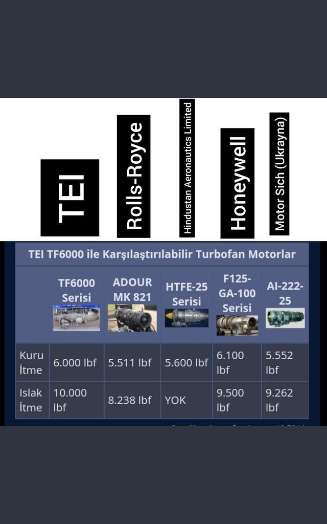

MİUS-B TEI -TF6000 TURBOFAN MOTORUYLA SÜPERSONİK HIZA ULAŞACAK.
KIZILELMA ,Sahip olduğu akıllı filo otonomisi kabiliyeti,yaklaşık 2 Mach hız ve düşük radar izi sayesinde 5. nesil veya daha üstü savaş uçaklarına karşı,Milli Muharip Uçak (MMU) ile caydırıcılık sağlayacak.
Parça üretimine başlandı. 2023 yılında ilk ateşlemesi yapılması planlanıyor. #TEI #TF6000 turbofan motorunun değerleri ts-1400 motorunda olduğu gibi geliştirmelerle daha fazla itki değerlerine ulaşılabilir. Benzer motorlarla kıyas durumu.

TF6000'in çapı niye büyük diğerlerine göre? HONEYWELL olan hariç

Burada önemli olan çapı, işlevini kalın olunca daha iyi yerine getiriyor!  ;D
Daha büyük çap, tüm diğer değişkenler sabit kaldığında, daha fazla itki üretir. En fazla itkiyi de TF 6000 verecek.

Motorun çapı derken; tüm alınan ölçüler, fan çapını mı veriyor? Yoksa motorun altındaki müştemilatı da içine alan bir çapımı konuşuyoruz?
Motorun etkin çapı, fan çapı ve düşük by-pass motorlarda türbin çap değeridir. (Türbofan motorun fan çapı büyük olursa daha çok itki verir)
Bizim motorun by-pass oranı diğer motorlara göre daha yüksek. Blisk fan yapısıyla ve 1.08’lik by-pass oranı ile TF6000 çok daha az ısı ile ve daha yüksek verimle çalışacak bir motor olacak. Daha az yakıt harcayacak. F110GE129-EFE motorundaki Blisk yapısı, bu motora en az %20 daha az yakıt kullanımı özelliği ve %15 üzerinde güç ekliyor. TF6000, farklı by-pass oranı ile de bilhassa düşük irtifalarda (0-30000ft) çok yüksek itkiyi çok çabuk verebilecek yapıda olacak.

« Yanıtla #424 : 22 Kasım 2022, 22:42:14 »
Teşekkürler bilgiler için. Amaç motorun ısısını düşük tutmak ve yakıt tasarrufu gibi gözüküyor. Akşit hoca buna vurgu yapmıştı, malzeme ulaşabilirliği  ile ilgili biraz da. TS1400'de de benzer şeylerden ağır yapılmıştı.
