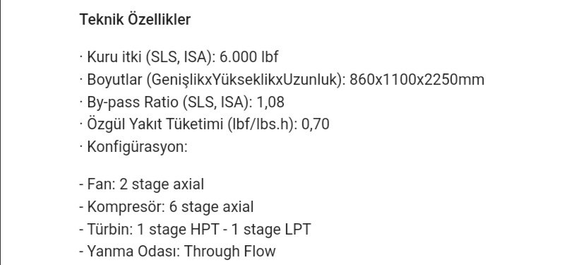

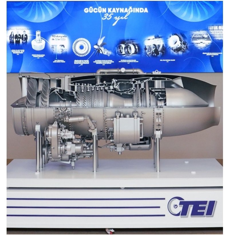

TEI #TF6000 turbofan motorunun Parça üretimine başlandı.
« Yanıtla #419 : 22 Kasım 2022, 14:51:16 »
MİUS-B TEI -TF6000 TURBOFAN MOTORUYLA SÜPERSONİK HIZA ULAŞACAK.
KIZILELMA ,Sahip olduğu akıllı filo otonomisi kabiliyeti,yaklaşık 2 Mach hız ve düşük radar izi sayesinde 5. nesil veya daha üstü savaş uçaklarına karşı,Milli Muharip Uçak (MMU) ile caydırıcılık sağlayacak.
Parça üretimine başlandı. 2023 yılında ilk ateşlemesi yapılması planlanıyor. #TEI #TF6000 turbofan motorunun değerleri ts-1400 motorunda olduğu gibi geliştirmelerle daha fazla itki değerlerine ulaşılabilir. Benzer motorlarla kıyas durumu.
