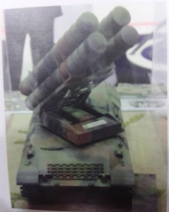

MSI dergisinin yeni sayısında Leo-1 şasisi üzerinde 300 mm lik 4 adet lançer taşıyan bir sistem gösterilmiş.Roketsanın idefte tanıtacağı bilgisi verilmiş.Tahmini olan var mı nedir bu ?

« Yanıtla #125 : 21 Nisan 2013, 13:29:59 »
sayın Avcı ''nedir bu?'' derken sanki biraz tecahül-ü Arif, biraz serzeniş yapmışsınız.
gemilerde lançerler gemiye dik açılı oluyor, Egsoz gazlarının güverteden uzakta olması için. j600t'nin kamyon versiyonunda da yine o gazlar arka tarafta kalıyor. s300'de dik rampa ve cold launch var.
bu rampada gazlar direk şasi üstüne mi gelecek? benim aklıma ''bu nedir yahu?'' geldi.

Arif beyle ilgisi yok yahu :) sadece tahminlerinizi almak istedi.Nasıl olsa gerçekte ne olduğu fuarda açıklanacağı için bir fikir jimnastiği yapalım istedim.Gazların ve sıcak havanın taşıyıcı platforma gelmesi konusuna gelince;sanırım atış pozisyonu lançerin yana dönmesiyle alınıyor o açıdan da pek bir sıkıntı olacağını sanmıyorum.
