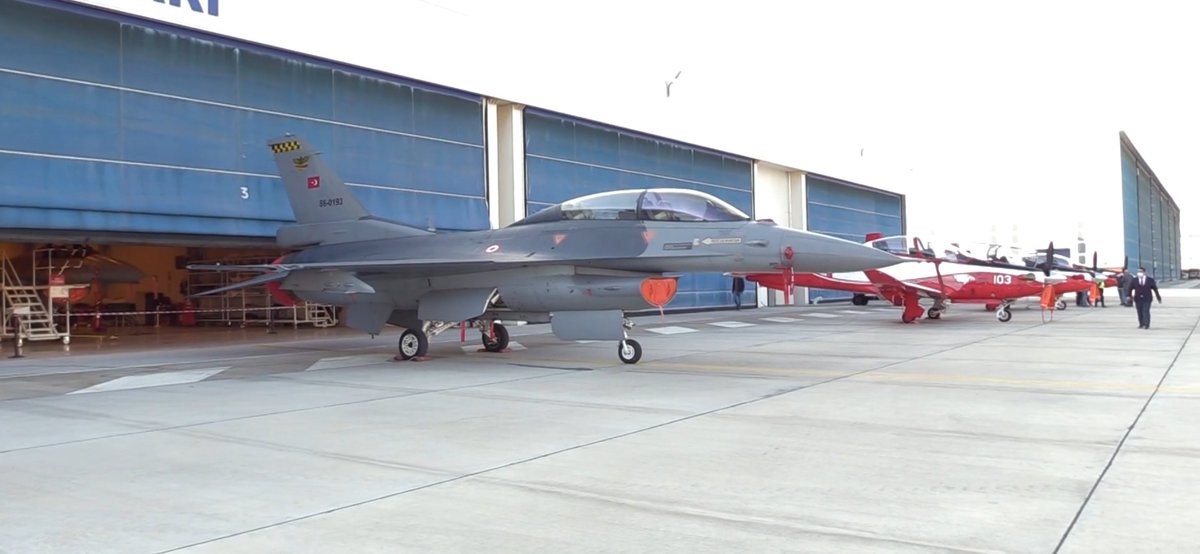

Görebildiğim kadarıyla içeride iki tane daha var.
