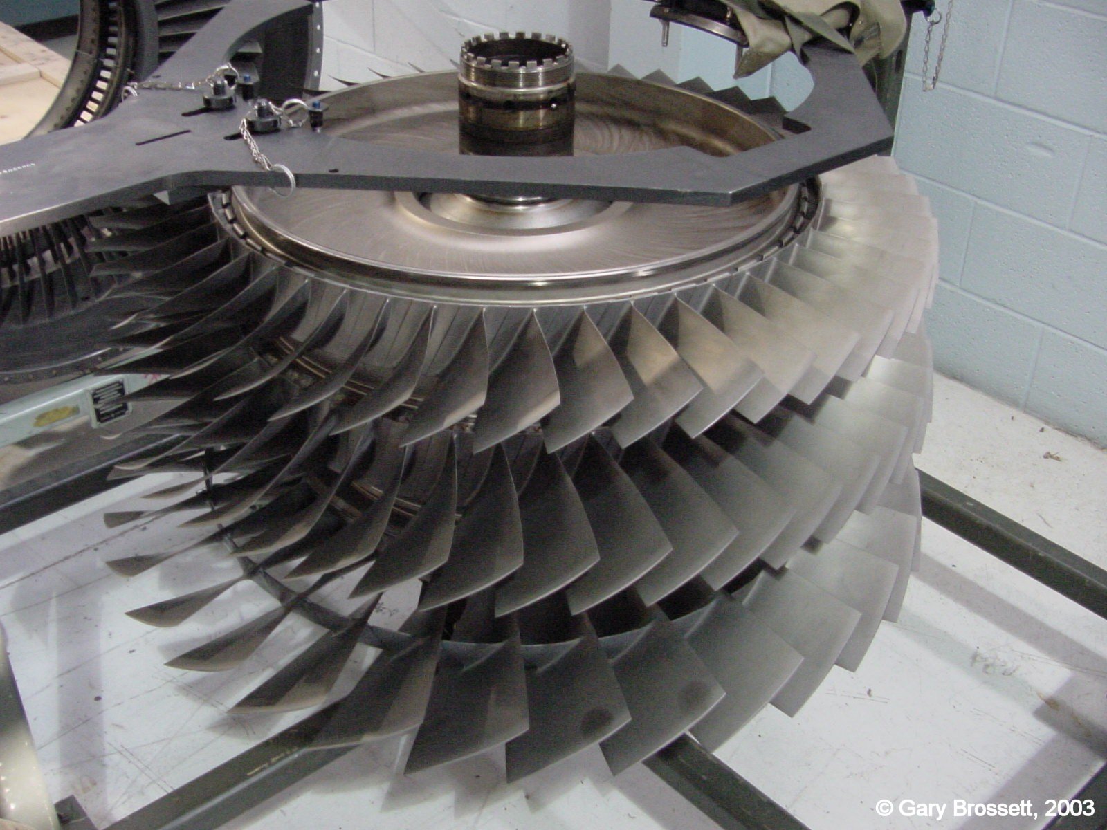

Bu yukarıdaki 3 x f110 LP kompresör kademesi bıçakları. Her kademe bir seri statör (sabit dönmeyen bıçak) ve bir seri rotor - dönen bıçaktan oluşur. Bıçak tasarımı ve şekillerine ve havayı taşıma açılarına bir bakın. Sonra aşağıdaki TF-6000 kompresör kademelerindeki ilk iki kademe LP bıçak tasarımına bakın. Alakası yok.
TEİ, MMU’nun motorunu bilgisayar ortamında TR-Motor ile oluşturmuş durumda. Kompresör kademesinin muhafazasını da üretmiş durumda. Ama içine girecek bıçakların performansını ve çalışmasını TF-6000’i çalıştırıp denemeden ve emin olmadan, MMU motorunun blisk (bladed disc) bıçaklarını yapmayacaklardır.

MMU şu anda F-110 motoru kullandığı için herkesin yerli motor yapılıyor derken aklına "F-110 motora benzer özellikte olacak " algısı haliyle yapışmış...
Kompresörler: 2 spool, 3 fan and 9 HP
Türbin: 1 HP and 2 LP stages
Yukarıda F-110 motorunun bileşenleri var... MMU motorunda burada hangi bileşenler değiştirilmiştir mutlaka? Esas soru bu ...
Kompresör: 2 spool, 2 fan, 6 HP.
Türbin: 1 HP ve 1 LP. By pass oranı 1.08 civarında.
Yerli motordan böyle bir mimari bekliyorum ben. Yani TF-10000'den tek farkı boyutu...
Bu mimarinin F110 ile uzaktan yakından alakası yok.
