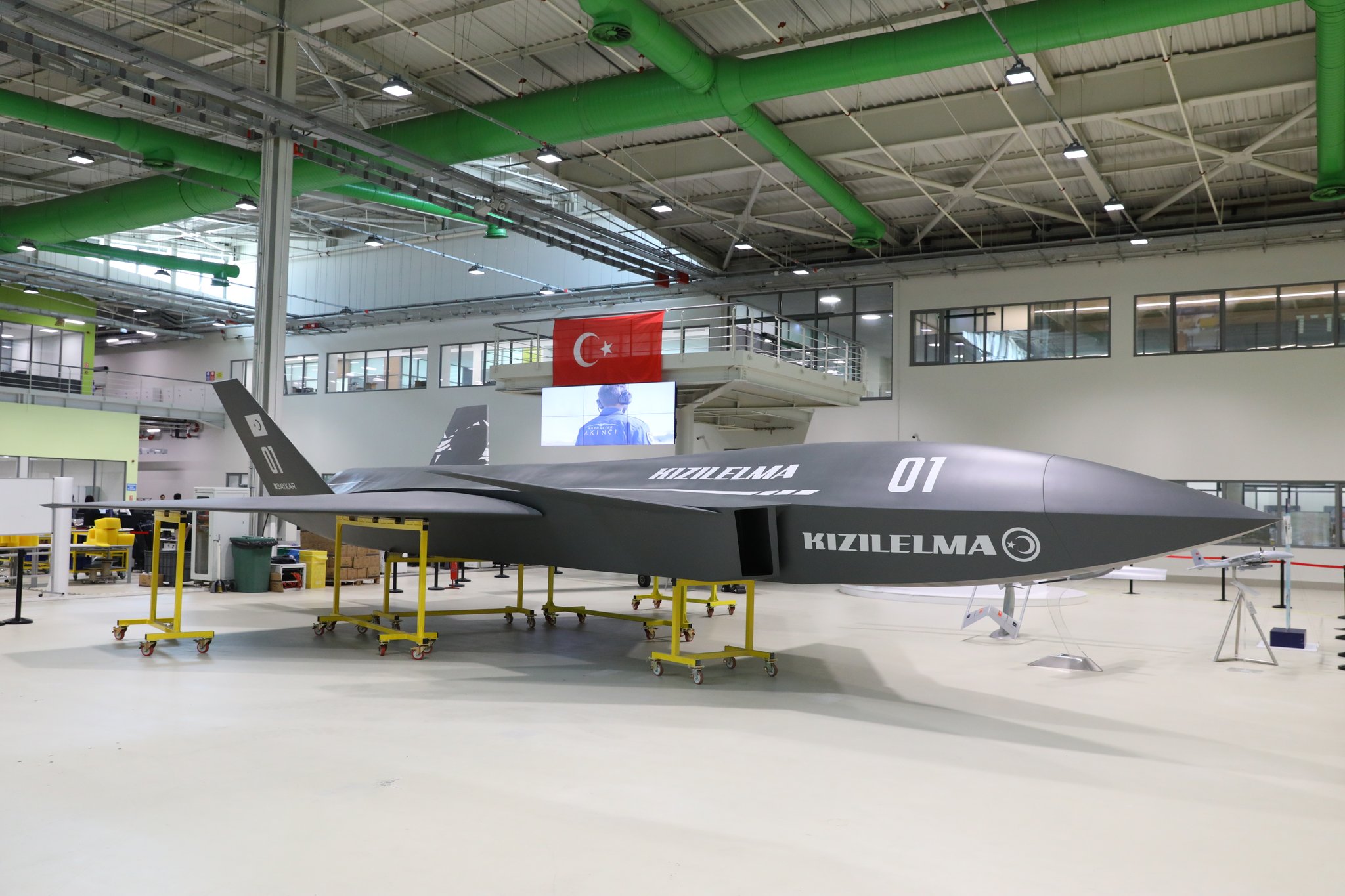

[MIUS] Projesi 1 Numaralı Prototip.
« Yanıtla #500 : 02 Haziran 2022, 16:07:29 »
BaykarTechKIZILELMA İnsansız Savaş Uçağı 1 Numaralı Prototipi.

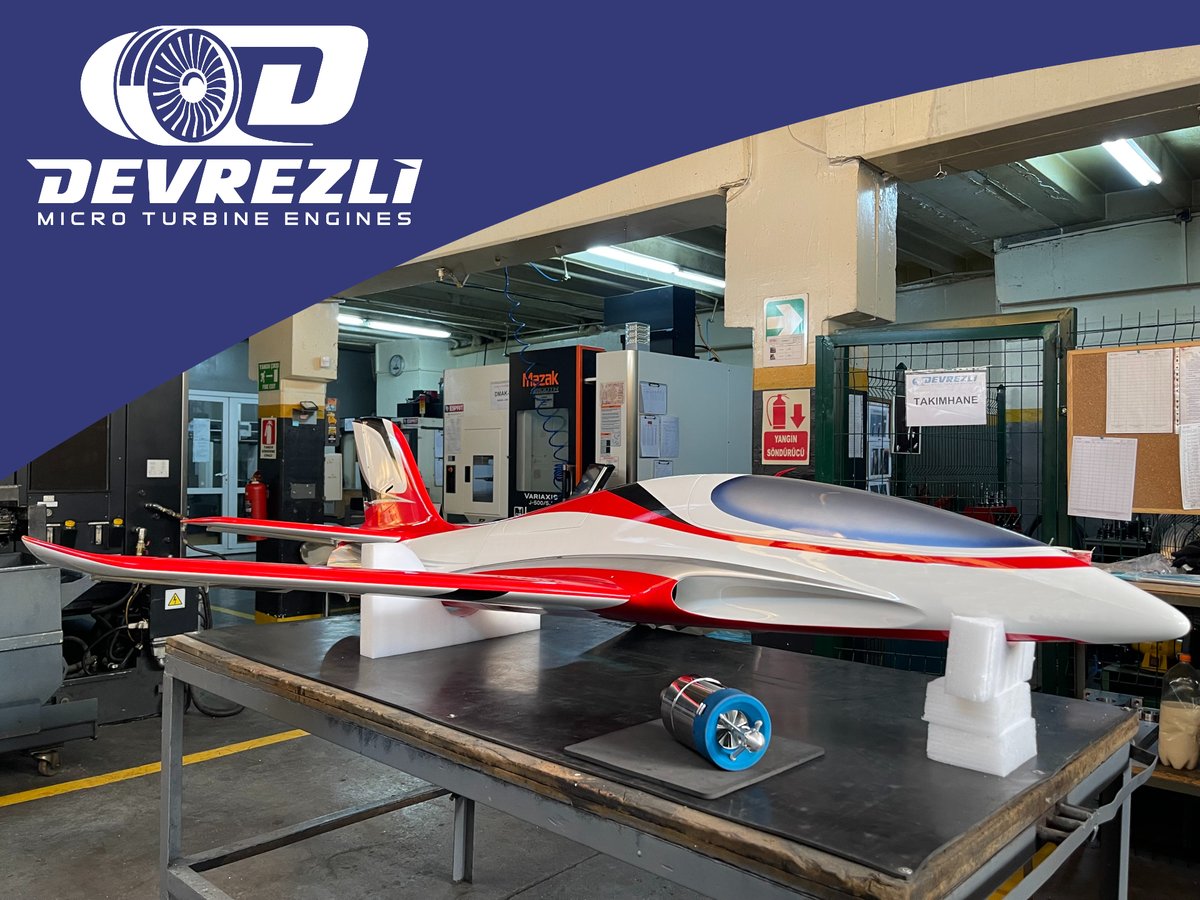

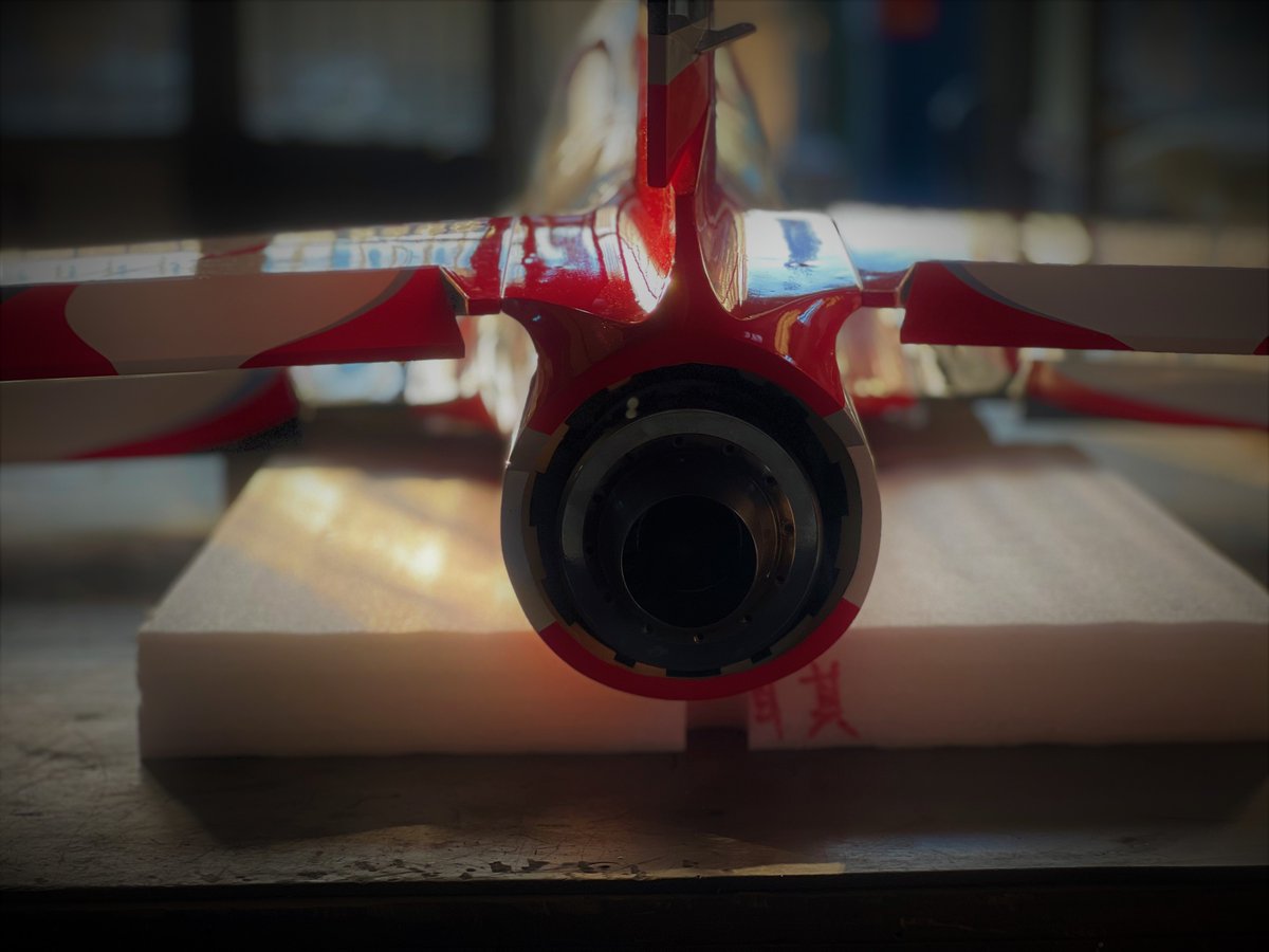

Mikro Türbin Motorumuzu Uçuş için Hazırlıyoruz.
« Yanıtla #503 : 10 Haziran 2022, 21:57:56 »

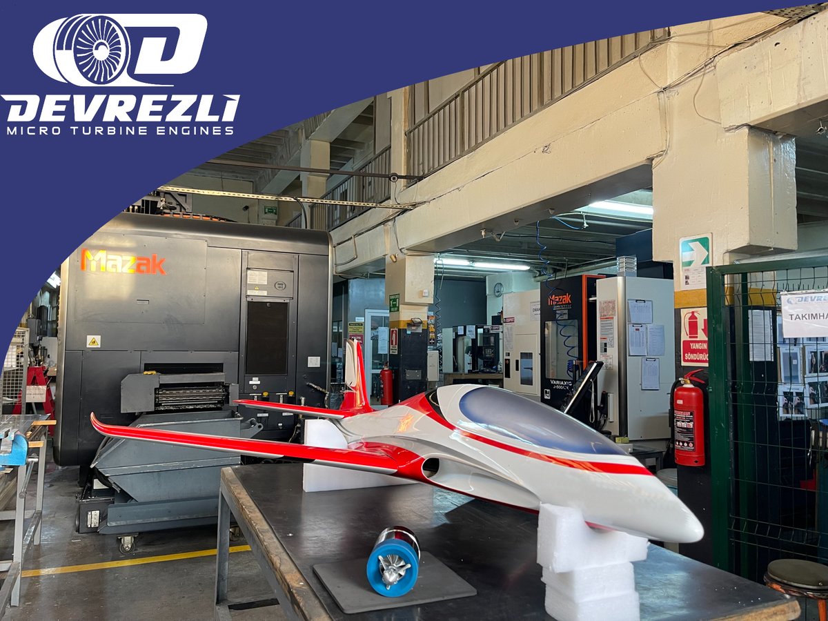

DEVREZLİ MAKİNA LTD STİ@DevrezliMakina-IG-20 mikro türbin motorumuzun yer testlerini tamamladık ve uçuş için hazırlıyoruz.
- Uçuş testlerimiz için göstermiş oldukları büyük destek adına @TeknoparkAnkara - @ivedikOSB Yönetim Kurulu Başkanımız Sayın Hasan Gültekin'e sonsuz teşekkürlerimizi sunarız.
#YerliveMilliSanayi

Microturbin motor ne tür araçlar için?
Yoksa deneysel bir şey mi?

« Yanıtla #505 : 11 Haziran 2022, 02:32:07 »
Safran TR40, 60 gibi motorlar mikro türbin sınıfı motorlar oluyor. Yani KTJ-3200, TJ-300, TJ-90 gibi motorlar da mikro türbin sınıf motorlar. Küçük model uçakları uçurdukları gibi bu tip motorları çok rahat ve geniş toleranslar ile ucuz malzemeler kullanarak üretip çalışma ömürlerini bir kaç saate indirirseniz de seyir füzelerinde kullanacağınız motorlar çıkar.

« Yanıtla #506 : 11 Haziran 2022, 10:36:04 »
Teşekkürler..
Tek kullanimlik diyelim yani

« Yanıtla #507 : 11 Haziran 2022, 12:36:09 »
Teşekkürler..
Tam değil. Büyük RC (Radio Controlled) Model uçak (Large Model jets) , yani büyük oyuncak uçaklar için yapılan versiyonları çok kullanımlık olanlarıdır. Bunlar çok rahat insansız küçük uçaklarda da kullanılabilir. Bu uçaklar 50-200 bin dolar arası uçaklardır.

« Yanıtla #508 : 11 Haziran 2022, 13:31:29 »
İnternette hobi havacılığı için jet motoru üretip, bakımlarını yapacağız diye bir haber/röportaj vardı. Devrezli miydi acaba, Devrezli internette de haberleri çıkan aktif ve işine, ülkesine aşık bir firma gibi.
